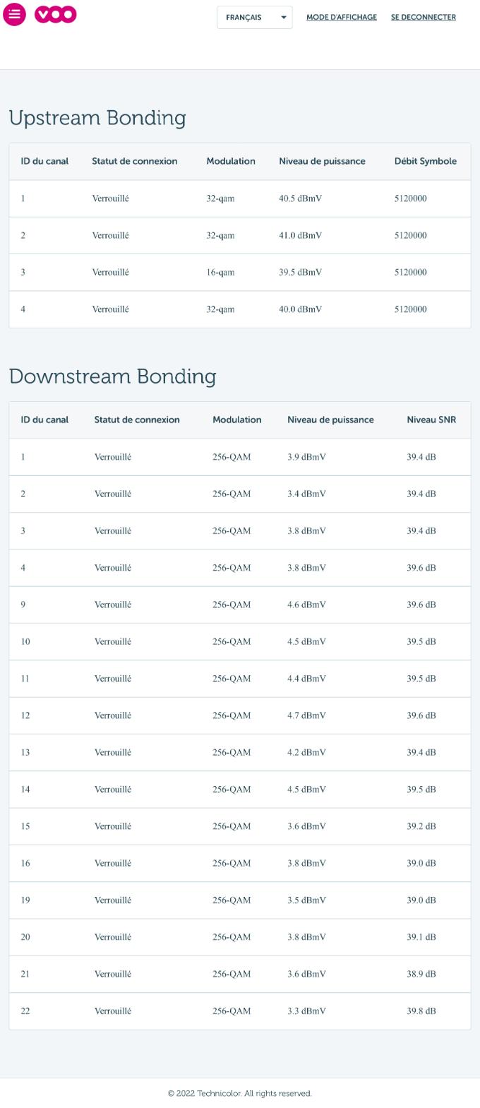

Le gel fait-il passer nos canaux en QAM16?
Bizarrement depuis hier mes canaux sont ( à nouveau) passés en QAM16 ? T° négative???
Oui ...
Resetting the cable modem due to docsDevResetNow

il y a bien longtemps que je n’ai plus posté un QAM16, du coup en voilà un …

Avez-vous remarqué un impact direct sur vos services ? J'ai effectué un ping de plusieurs heures sur votre modem, je ne vois rien d'anormal, mais malheureusement, je n'ai pas pu le faire au moment où vous aviez le QAM16.
Un seul canal en Qam16 n'a pas bcp d'impact sur la connexion vu que les autres fonctionnent bien en général, à partir de 2 ou 3 en Qam16 , cela peut évidemment se ressentir par des "lags" ou des lenteurs dans le surf et aussi sur les performances aussi bien en download qu'en upload.
