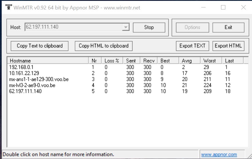

Après avoir parcourus ce forum j'ai déjà fait les captures de mes fréquences que voici :
J'ai également laissé tourné WinMTR pendant 3/4h ce qui donne ceci :

Après 5 min de test ... et vous allez me dire qu'il n'y a pas de problème...
il y a 1 an
Moi, je n’ai pas dit cela…🙄
mais je dois vous dire que 5 minutes c’est un peu court et donc ce n’est pas assez pertinent comme test , laissez minimum 1/2h à 1 heure …
attention qu’il ne faut pas solliciter la machine ou le réseau local pendant le test …

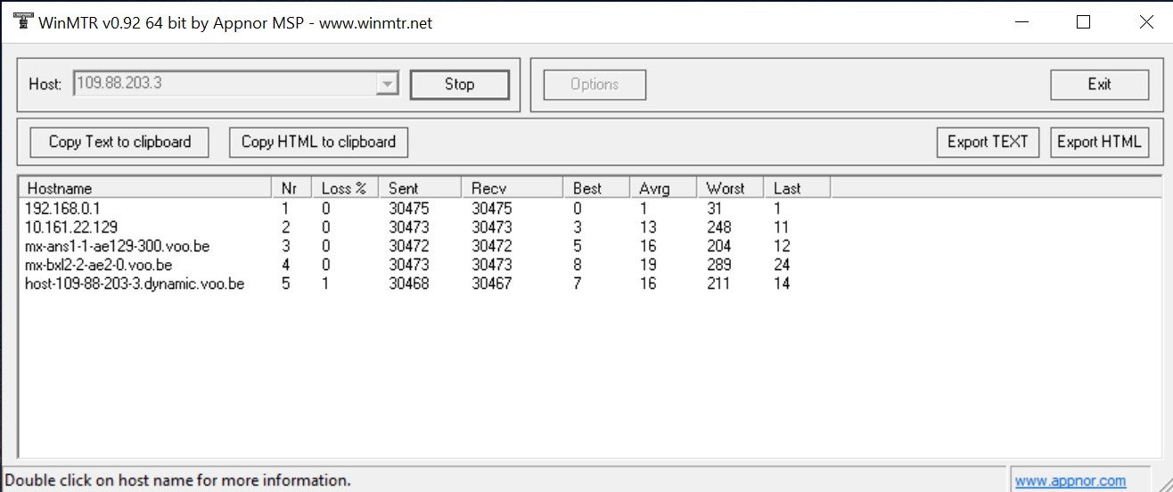

J'ai laissé tourner jusqu' à mon retour du travail vers 4h, je posterais le résultat.
16  messages
il y a 1 an
Voici le résultat de 19h à 4h, je referais un test vendredi et samedi de 20h à 1h

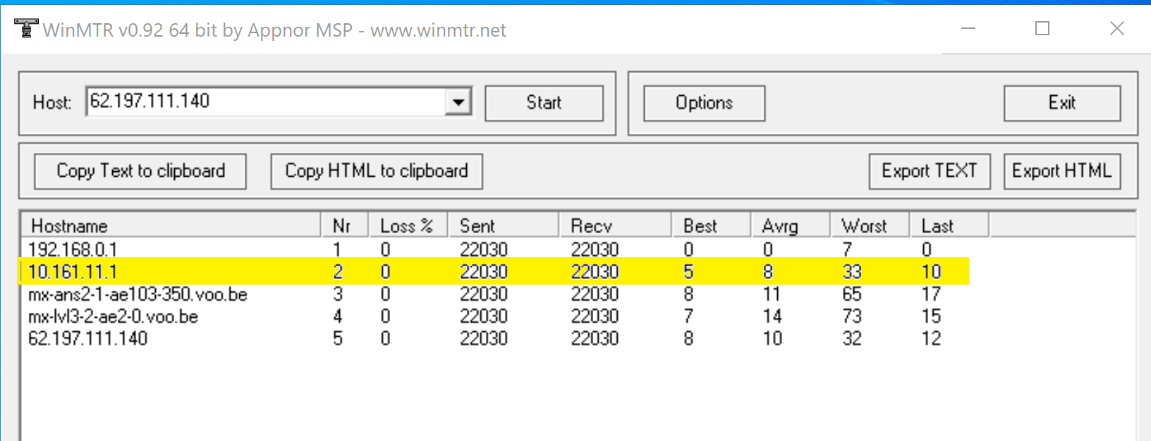

A titre indicatif , voilà ce que j'ai en laissant tourner très longtemps vers le DNS voo. A aucun moment on n'a de montée de ping à + de 340ms sur le second saut, ni de perte d'ailleurs.

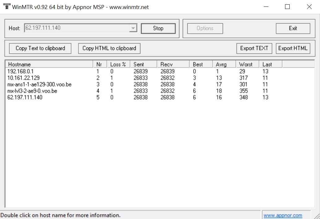

Bonsoir, voici mes tests de vendredi, avec le câble en direct bien sûr, j'ai encore eu des lags ( montée à + de 300ms + 1 loss ) comme d'habitude, pas continuel mais par période :
il y a 1 an
Quand je dis qu’il y a un souci entre votre modem et le centrale voo …🙄
preuve en est que le souci est bien localisé chez voo vu qu’on teste uniquement dans l’infra de voo …

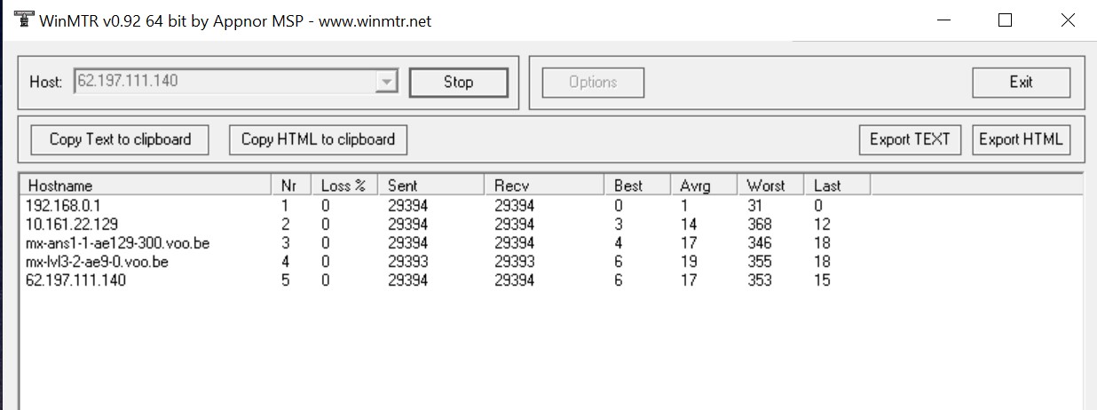

Et voici ceux de samedi comme ça, c'est clair...
J'attends la suite donnée par @Justin  Merci
