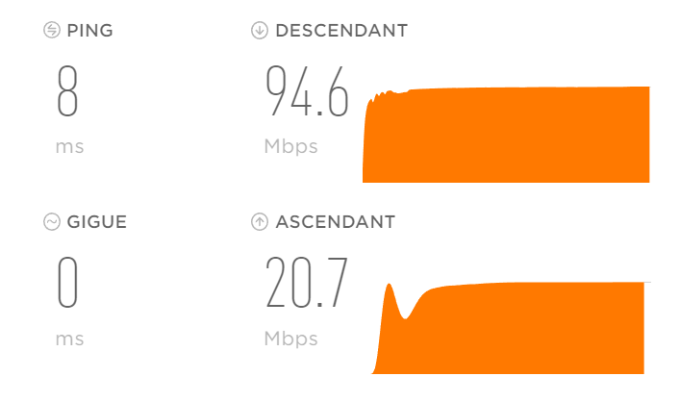

Depuis Aujourd'hui, j'ai l'abonnement Solo Max avec 400 Mbps, mais en faisant un test connexion,
je n'arrive pas au résultat que je devrais avoir.
J'ai 94.6 Mbps au lieu de 400 Mbps
Je suis relier par câble Ethernet.
Saviez-vous me dire si c'est un problème de la Box ? Du PC ?
je suis chez Voo depuis 2 Mois.
Merci d'avance pour vos retours et bonne journée.
Mathieu

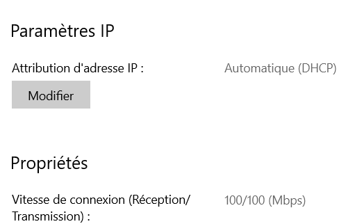

ou le câble qui n'est pas gigabit ... pas de CPL ou autre composant dans le circuit ?

Merci je vais essayer avec un autre câble
regardez ceci  dans les paramètres réseau pour la carte réseau ethernet

je viens de tester avec un cpl pour essayer car je n'ai pas encore d'autre câble
23  messages
la j'ai brancher avec le CPL  de la marque Proximus
Des CPL qui ne sont pas labellisés 1000 ou 1200 ne sont pas gigabit.
 La vitesse via CPL n'est pas garantie non plus car dépendante de la qualité du réseau électrique
