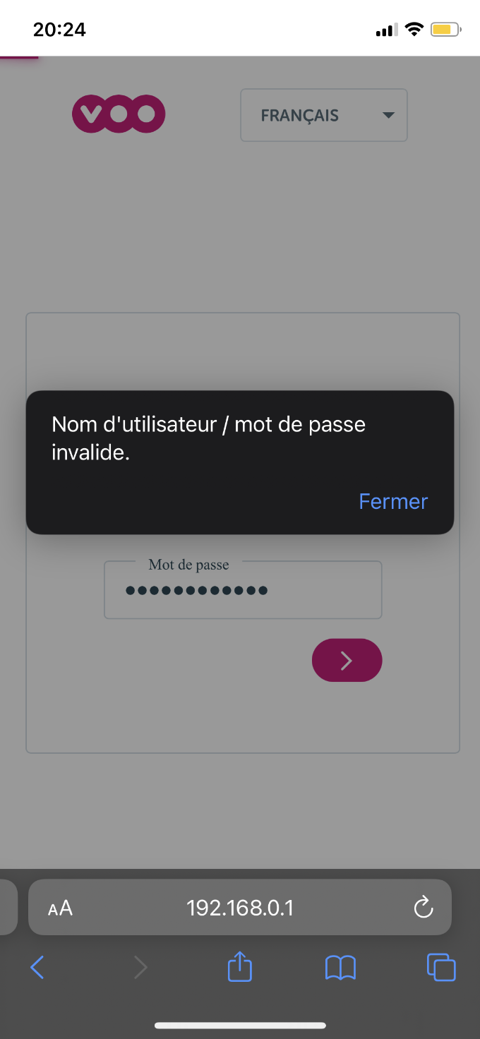

premièrement depuis 2-3 jours j’ai de gros Lag et connexion instable au niveau de mon modem ( CGA ) j’ai des pertes de paquet de 87% tout en étant en câbles ( énormes ). maintenant je décide de me connecté à l interface modem pour voir ce qu’il en ai, donc “voo” et password user.
impossible! Toujours le même message ( nom/ mot de passe invalide ) j’ai déjà reset 2x le modem sans succès

merci de ne pas user du multipost, c’est interdit par la charte, je vois que vous avez posté dans un ancien sujet
login : voo
password : user password sur l’ étiquette
modem.
le reset , maintenir un objet pointu 15/20 sec dans le petit trou prévu à cet effet puis relâcher , le modem va redémarrer.

Désolé, comme il était réglée je me suis dit sujet étais clos.
J’ai déjà essayer tout ça comme je l’ai dit plus haut.. sans succès

Update, j’ai réussi à me connecter je ne sais pas comment mnt que dois je vérifier pour régler mon problème de connexion ( cable ) j’ai des lag et C’est instable comme s’il y avais des micro coupure c’est très énervant notamment pour Télécharger ou quand je suis en appel vidéo
