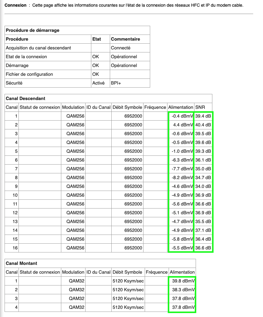

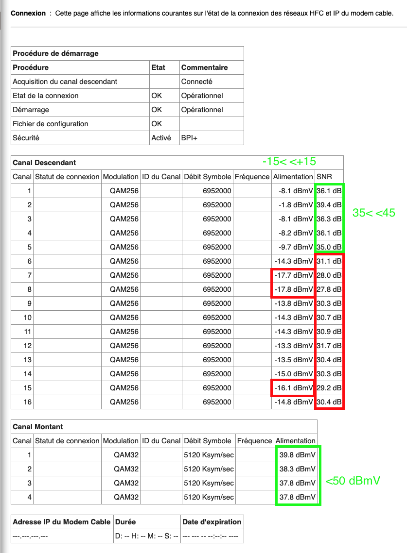

Voici mes valeurs aujourd'hui (si j'ai bien compris)
49.2K messages
A voir cela, il pourrait bien y avoir de l'eau ou humidité quelque part dans un équipement extérieur.
Alors -15/+15 dBmV pour RX ce sont les tolérances fabricant , et bon moi je dirais vaut mieux rester entre -10/+10 dBmV, sachant que 0 dBmV ou légèrement en positif c'est optimal...

Ce matin (je n'ai rien fait) les chiffres semble bon
Marcs
22.6K messages
Ne supprimez pas pour autant votre dépannage, vous avez certaines valeurs snr en dessous de 35 et les températures nettements plus basses ont sans doute un impact sur vos niveaux.
Pensez à montrer vos niveau des jours précédents au technicien qui passera pour ne pas qu'il se dise que tout est bon.
49.2K messages
Bah il faut effectivement maintenir le dépannage car ces valeurs ne sont pas vraiment « bonnes » …
et il y a surtout un delta trop important entre porteuses et le SNR est mauvais aussi .
