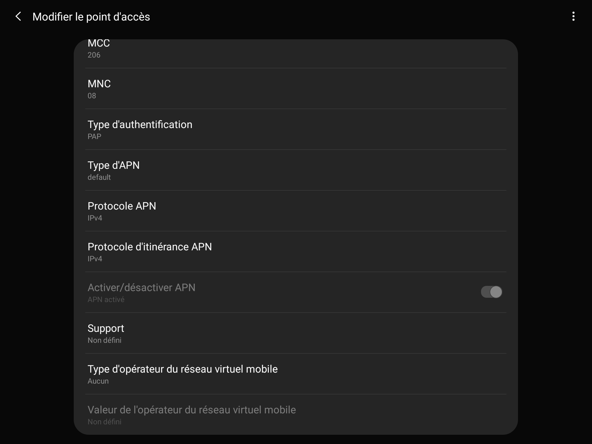

Malheureusement pas, j'ai essayé l'installation par Sicap et manuellement, je vois l'icône 4G et les flèches, je vois que je consomme un peu de données mais aucune connexion n'aboutit :/

Vous devriez recevoir un popup sur votre tablette vous permettant de modifier la configuration de l’APN pour votre carte SIM. L’avez-vous bien reçu ? Si ce n’est pas le cas, je vous donnerai les informations de connexion manuellement.
45  messages
Oui, je l'ai eu, sans succès, et j'ai quand même essayé manuellement, sans succès

Dans type d'APN, pourriez-vous remplir ceci : " default,supl " ( en minuscules, sans les guillemets ) ? Ensuite, enregistrez.

Toujours pas, même après redémarrage :/ (Désolée, merci beaucoup en tout cas pour toutes vos solutions !)
