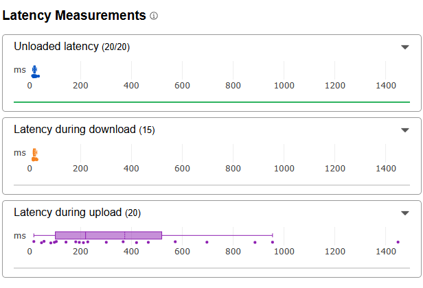

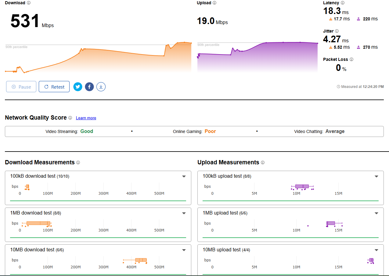

A la même fréquence qu'auparavant, à savoir certains jours on ne remarque rien (ça ne veut pas dire qu'il y en a pas, mais on les a pas remarqués) et d'autres jours comme hier soir par exemple où on en a plusieurs entre 20h30 et 21h30. Je constate égualement des valeurs très anormales en latence d'upload sur les speedtests.
Et donc on fait comment maintenant? Qu'en est-il de cette fameuse intervention en cours depuis le 2 mars? Qu'en est-il de changer le câble de raccordement comme l'avait préconisé le technicien?

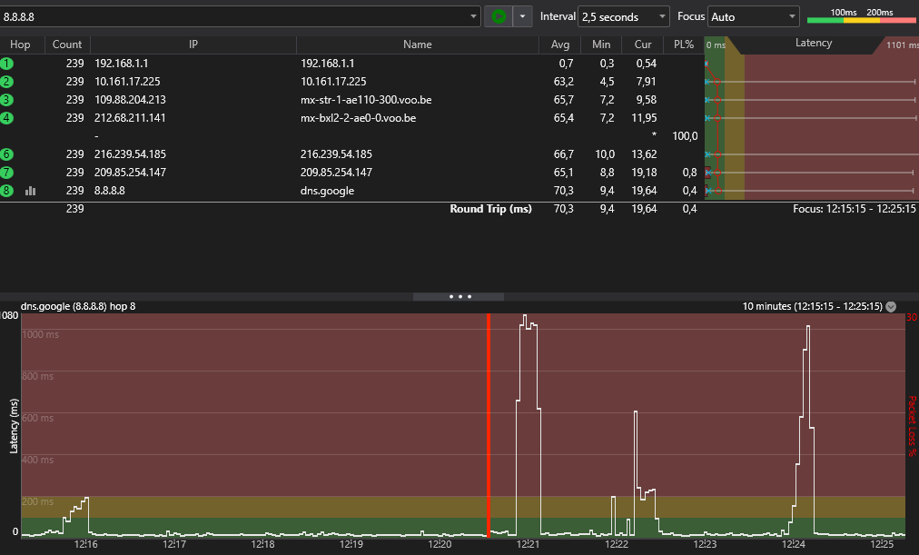

Je me permet d'update la situation, j'ai fait des speed test, avec un monitoring de ping, voici les résultats obtenus. Pour information les pic sont obtenus lorsque les test d'upload se font. Et ça coincide aussi avec le fait que généralement on a plus d'upload quelques instants avant que le modem ne décroche.
Avez-vous des solutions à nous proposer? Déjà plus de 2 mois qu'on se plaint et on a aucune amélioration.
Qu'en est-il de cette intervention en cours depuis le 2 mars? Qu'en est-il de changer le câble de raccordement comme l'avait préconisé le technicien?

@KevinDls Pendant le test, il est probable qu'un test de ping effectué au même moment donne une latence très élevée, car à ce moment-là, la bande passante est totalement saturée par le test.
Du côté des interventions, mes collègues du réseau indiquent qu'il y a eu des interventions les 18, 22 et 23 avril, et la situation sur le réseau serait stable depuis.
J'attends leur confirmation afin de m'assurer que tout est en ordre de ce côté.

Que la latence augmente drastiquement pendant le test est lié au fait que l’upload est toujours sur la technologie docsis 3.0. Voo eu la très mauvaise idée de passer le réseau en giga dit « light » sans faire aucun travaux et a placé la porteuse ofdm en basse fréquence où se trouvait la tv analogique vers les 133 Mhz , cela permet d’avoir un giga en download mais cela ne permet pas une augmentation de l’upload qui reste sur l’ancienne technologie ds3.0 dépassée en 2025. Pour pallier à cela ils doivent moderniser toute l’infrastructure extérieure, et chez les clients , ce qui coûte un bras et prendra aussi du temps …
20 Mbps en upload c’est d’un ridicule en 2025 même quand ils donnent 50 Mbps (ou c’est modernisé), je pense que c’est encore trop peu avec l’utilisation grandissante des services cloud etc. Ils pourraient monter à 100 ou 200 Mbps en upload s’ils le voulaient comme le font d’autres pays qui utilisent aussi le docsis 3.1 sur le câble .
Ensuite il n’est pas normal que le modem décroche si on uploade au max !
