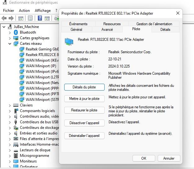

@roylion15 Il semble que la carte Wifi est une REALTEK (voir image) si je ne me trompe pas.
Je vais voir si il y a des màj ou pilotes  (HP me dit que tout est à jour mais comme vous me dites, ils peuvent mettre du temps).
-----> Entre temps j'ai suivi des vidéos youtube 'Problème déconnexion Windows 11' etc.. réinstaller la carte réseau mais cela ne changeait rien.
Est-ce possible que ce soit lors de la réinstallation de la carte réseau, que il y a des pilotes qui posent des problèmes et qu'il ne vaudrait mieux ne pas les installer ? (voir image)

Aller sur le site du fabricant REALTEK ou autre site spécialisé dans les pilotes et regarder après des pilotes récents , Windows installe souvent ses pilotes génériques qui ne sont pas toujours 100 % au top.
j'ai trouvé celui ci qui me semble le plus récent. sans certitude que cela va régler le souci mais faut essayer. Je vois que certains modèles de ce pc sont équipés de chipset wifi INTEL aussi... y aurait-il des soucis avec REALTEK et windows 11 ?
si vous avez désinstallé le pilote , Windows réinstallera probablement le même pilote qu’avant.

J'ai voulu télécharger le pilote de votre lien mais Microsoft me dit qu'il ne peut être téléchargé de manière sécurisée.

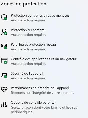

Je n'utilise pas d'antivirus gratuit ou payant, j'utilise l'antivirus de Microsoft directement (Windows Defender etc..) donc je me demande déjà si la configuration est optimale.

-J'ai installé la dernière version du pilote
Je vous tiens au courant si il y a encore des déconnexions récurrentes.
