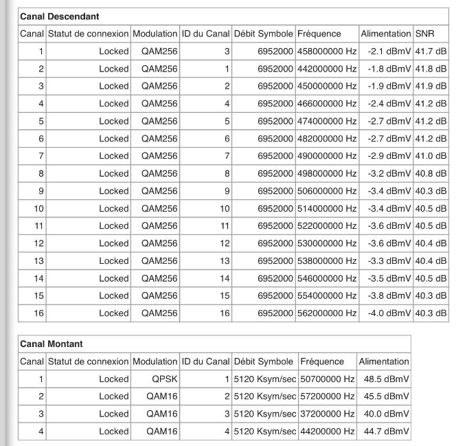

A voir les canaux montants, il y a de fameuses perturbations sur la voie de retour ainsi qu'un DELTA trop élevé entre porteuses ce qui indique une grosse anomalie de la ligne.
Pas étonnant d'avoir des déconnexions ou fortes lenteurs avec ces modulations qui passent en QAM16 et QPSK et aussi avoir ces différences de puissance TX.

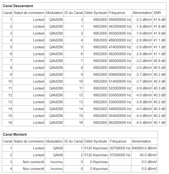

Encore une déconnexion (14:57-15:00). J'ai pris un screenshot rapide du modem au moment où c'est arrivé.

Je viens de vérifier les niveaux, ceux-si sont bon à ce moment précis. Mais en effet, il y a des variations qui peuvent provoquer ce genre de souci.
Une panne a déjà été déclarée sur la région, mais nous ne savons pas encore quand les travaux seront effectués.
