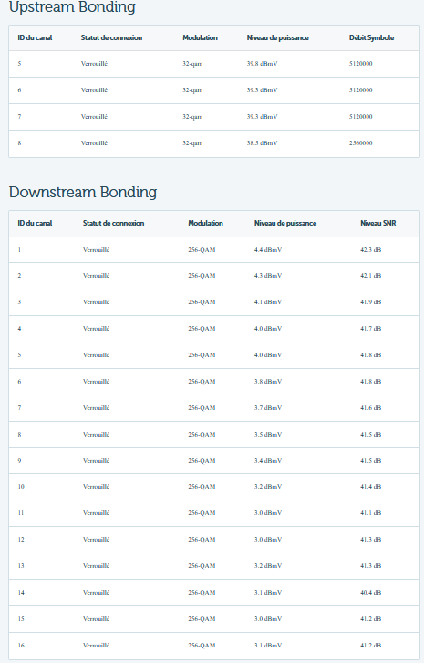

Désolé, je suis un peu exaspéré car depuis que je suis chez VOO pour internet, je n'ai que des problèmes. J'ai déjà vu une dizaine de techniciens et, ai fait appel au service technique je ne sais combien de fois ! Pas toujours pour le même problème, mais ceux-ci sont divers, variés, et surtout, innombrables ! VOO tente toujours de présenter les problèmes comme venant de mon installation privée, mais, à chaque fois, VOO doit admettre que ce n'est pas le cas.
Je sais que le problème ne se verra pas sur les niveaux de mon signal car tant que le problème n'est pas présent, les niveaux sont bons, mais les voilà.
Merci.

avec un SNR aussi haut, je doute que le câble soit défectueux.
48.9K  messages
@mikL
Je pensais la même chose et les autres valeurs sont très bonnes également…
