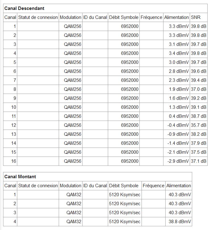

Mon wifi se coupe plusieurs fois par jours, j'aimerai comprendre pourquoi. Je suis obligé d'aller éteindre mon modem et le rallumer pour que cela fonctionne de nouveau.
J'ai un modem technicolor en bas, et un access point à l'étage.
Voici les niveaux du modem:
Merci d'avance pour votre aide !

Hello @Bdouae,
Je vois de nombreux redémarrages du modem, mais pas de soucis de signal. L'access point perd aussi sa connexion lorsque vous êtes contraint d'aller redémarrer le modem ?
4  messages
Oui, c'est pareil pour les deux. Plus moyen d'avoir le wifi que ce soit via l'AP ou le modem.  Et ça ne fonctionne pas non plus si je me branche via un cable ethernet sur le modem (ou sur l'AP).
2.1K  messages
Dans ce cas, il est possible de vous envoyer un technicien afin de vérifier l'installation et de faire les mesures au niveau du poteau si tout est bien en ordre chez vous.
Un RDV avec un technicien peut être organisé pour autant que personne ne présente de symptômes liés au Covid-19 et que les points d'eau sont bien accessibles chez vous. Il peut passer en semaine le matin (8-13H) ou l'après-midi (13-17H). Quand seriez-vous disponible ?
