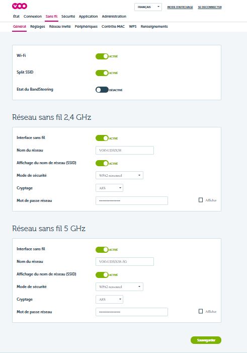

Vos appareils ne supportent peut être pas très bien le "bandsteering" du nouveau modem. (agrégation des 2 bandes wifis 2,4 et 5 Ghz en un seul SSID ).
il peut être parfois nécessaire de les séparer (split SSID) comme dans les anciens modems.
dans ce cas, vous pouvez laisser le même mot de passe et simplement renommer le wifi 5 Ghz avec l'extension "-5G".
A proximité du modem dans la même pièce , utiliser le 5 Ghz et l'autre si loin du modem car le 2,4 Ghz porte plus loin mais moins rapide.
comme ceci :
4  messages
Voilà qui est fait, j'espère que c'était ça le problème et qu'il sera régler en tous cas un grand merci pour votre aide.
j'ai oublié de dire que votre signal est correct au moment de cette capture et rien d'anormal qui pourrait engendrer des déconnexions...
