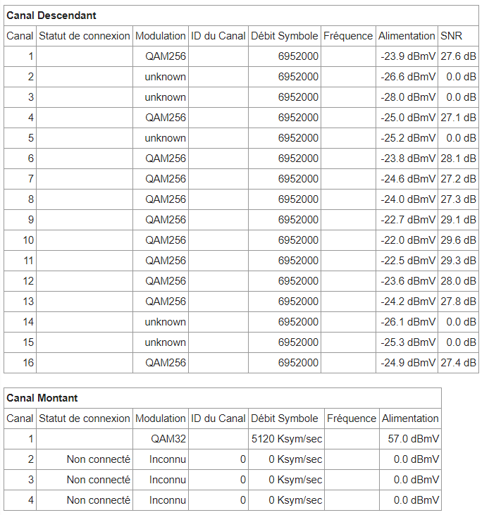

Voici!
6K  messages
Tous vos niveaux sont "pourris".
Vérifiez le bon serrage / enfoncement de tous les connecteurs coaxiaux au modem et à l'amplificateur-répartiteur et l'alimentation de celui-ci.
S'il n'y a rien du côté câblage intérieur, il s'agit d'une panne externe et un dépannage sera nécessaire.

Ah clairement, c'est pourri de chez pourri...
Ca marche, je vais vérifier cela! Merci!

Les TX sont descendus à 49 / 51 dB et les RX à -11 / -9 dB le 1er avril.
