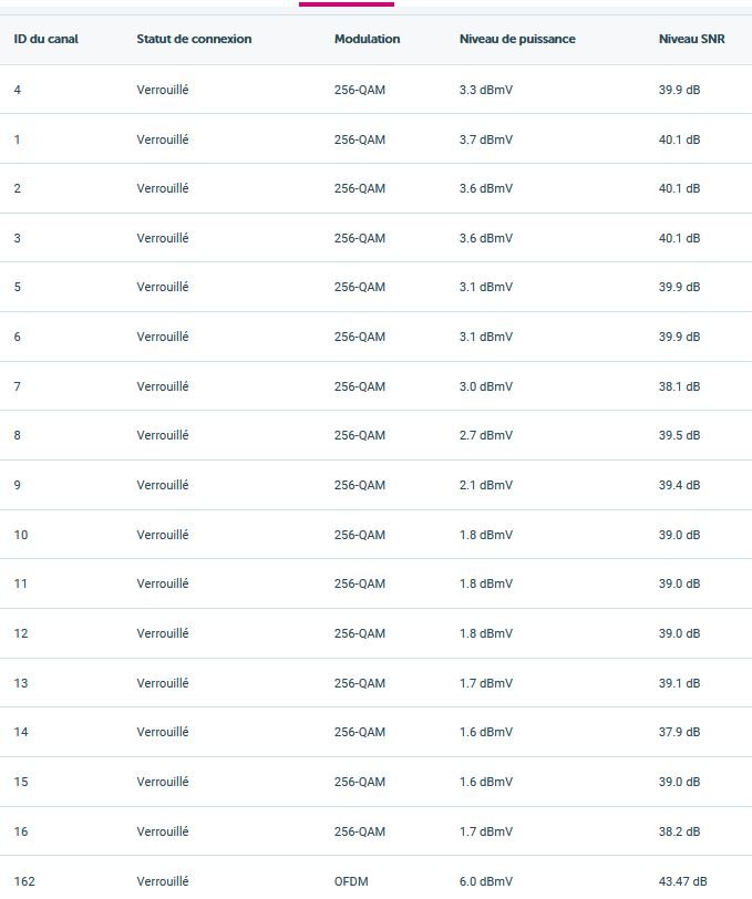

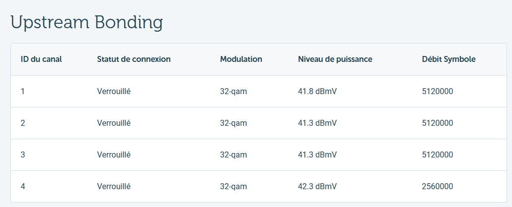

Je ne sais pas si le signal DOCSIS peut vous aider à m'aiguiller.

Hello @hastir.m
par rapport à la capture instantanée des niveaux, on ne remarque rien d’anormal à votre ligne, le signal semble plutôt bon.
Le wifi étant basé sur des ondes il peut être perturbé par divers facteurs environnementaux liés à l’environnement et d’éventuels éléments ou wifis voisins perturbateurs.
