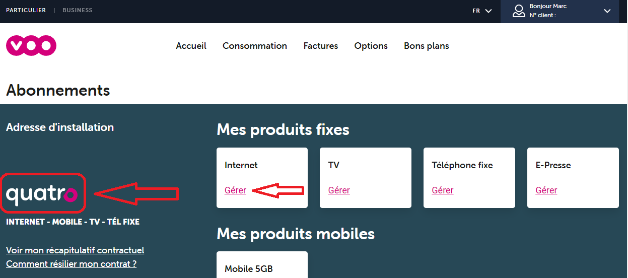

Attention, si vous regardez seulement sur la page "abonnement", vous ne verrez que la mention quatro, il faut cliquer sur gérer dans la cadre internet pour avoir la mention giga max.
