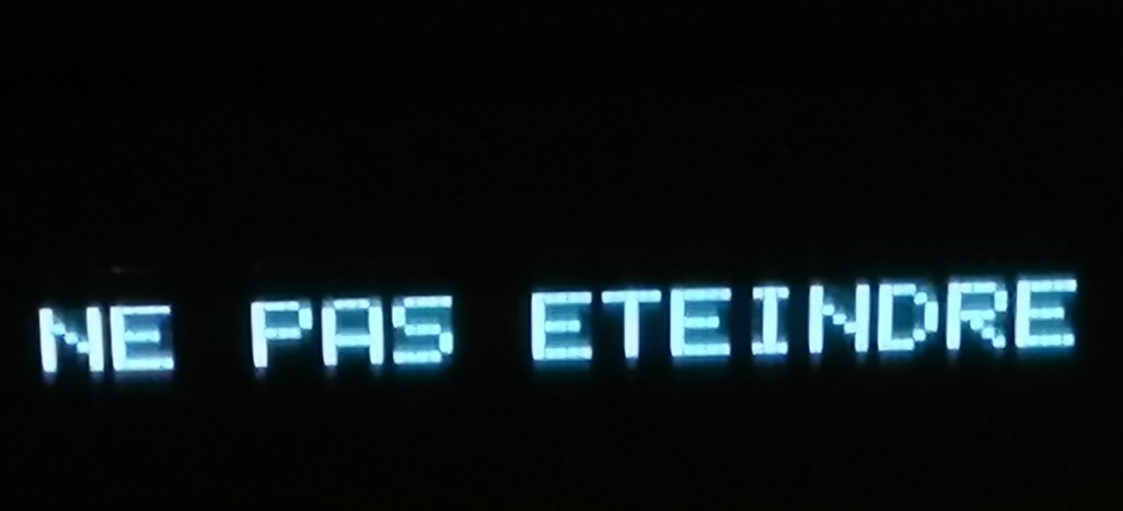

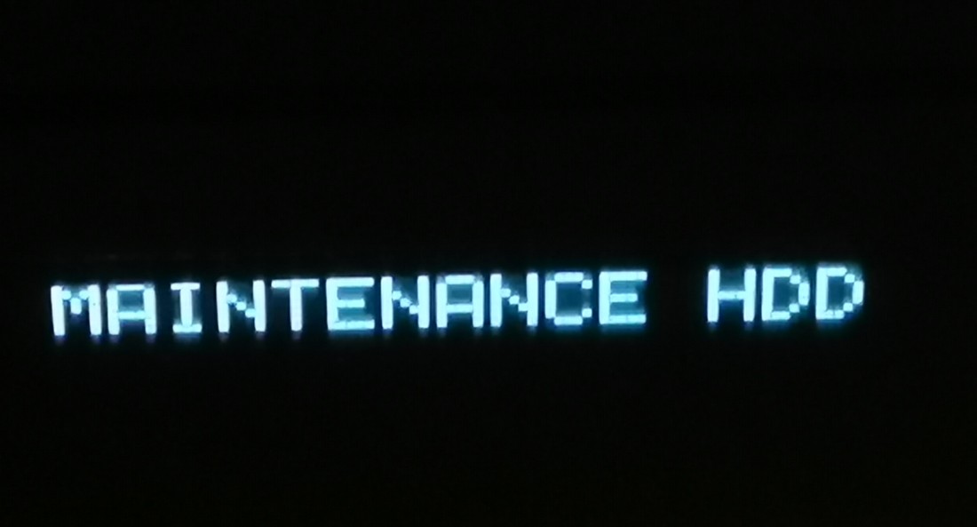

DONC hier : message dans le sens où il n'y aurait pas de DD dans la box.... impossible d'aller plus loin... j'éteins la box (via l'interrupteur à chaque fois), j'ôte le DD, je le remets calmement dedans, je rallume et là :
NE PAS ETEINDRE - MAINTENANCE HDD
ça a duré je ne sais pas combien de temps, puis ça coupe, ça redémarre, ça coupe et ça redémarre en permanence... sans arrêt...

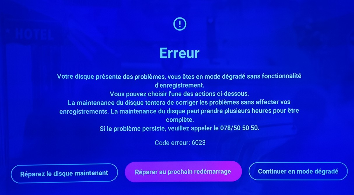

Génial, on est reparti pour un tour... le DD qu'on m'a installé jeudi a tenu royalement.... 4 jours !!!!!
Ce n'est plus possible !   J'ai cliqué sur "réparer le disque maintenant" et vu que ça durait durait, qu'il est indiqué que cela peut prendre plusieurs heures, j'ai laissé tourner le tout toute la nuit...
Et ce matin, même message toujours et encore...  j'ai à nouveau éteint la box... j'ai enlevé le DD, je l'ai replacé, puis "patientez" très longtemps et il était temps de partir travailler...
