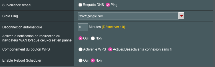

Sur tous mes Asus et précédents fournisseurs internet, j’avais pour habitude de programmer un reboot hebdomadaire du routeur via le mode d’administration du routeur asus (ce matin je viens de le couper justement ce reboot).
J’ai des soucis de liaison WAN ↔ LAN car il m’indique qu’il n’a pas de connectivité avec le WAN (j’utilise aussi un DDNS sur le ASUS pour openvpn + la gestion via le soft d’Asus (iOS/Android).

J’ai effectivement remis ce matin WAN DHCP en mode agressif et ai désactivé ce matin le reboot (reste à voir demain matin au reveil :-p ).
