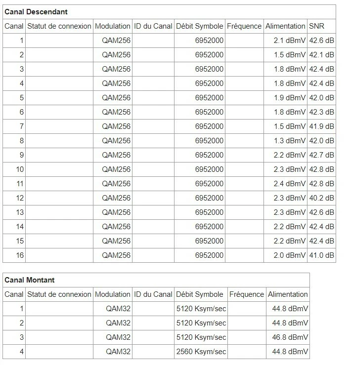

Concernant les niveaux d’installations, j’étais toujours entre -2 et 0 dBmV, mais depuis quelques temps je suis toujours au dessus de 1 (ça reste très bon, mais je sais pas si c’est normal un tel changement).

vos niveaux sont excellents et un ou deux dB de variations est normal suivant la température extérieure vu qu’il fait plus froid , RX augmente un peu mais aucune incidence sur la vitesse ça ...
vous avez aussi les 16 fréquences ouvertes et cela n’explique pas une perte si importante.
