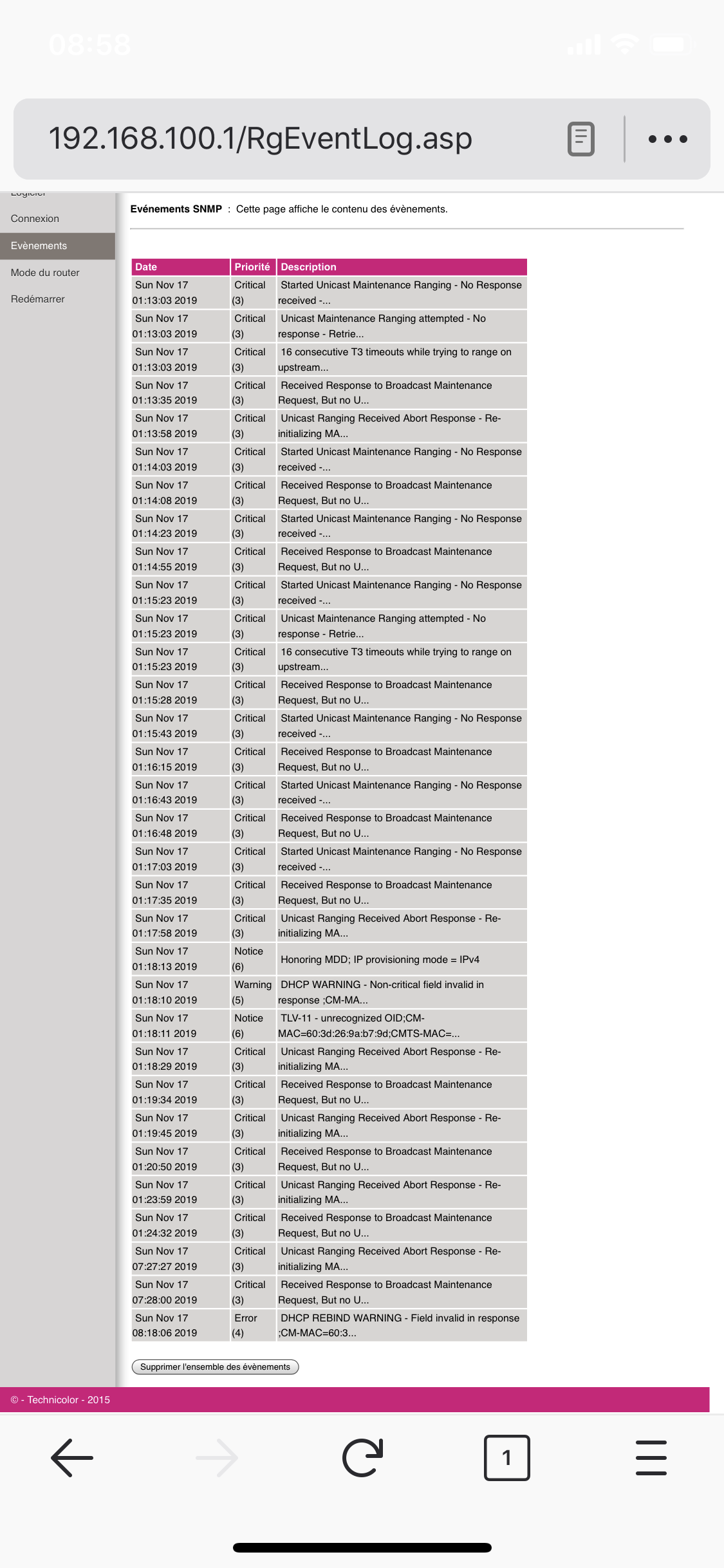

Alors voilà mon soucis, depuis pas mal de temps , si pas une ou deux années, j’ai des soucis de variations. Donc micro coupure internet, lenteur dans la connexion et par moment comme hier soir de gros pixels qui apparaissent sur TF1. Ce sont toujours des petits soucis qui ne durent que quelques secondes. Et cela toujours en week end. Lorsque je contacte le service technique et après analyse de ma ligne on aperçoit de temps à autres des variations. Présentes depuis 1-2 années. Sans en trouver l’origine. Après 7 ou 8 techniciens ( je ne les comptes plus), après avoir changer un connecteur en façade, retirer un nouveau câble de l'extérieur jusqu’au NIU, paramétrer un ampli dans une rue à coter, recâbler totalement lés connexion au NIU avec les filtres prévus, samedi soir les soucis sont réapparu. Le dernier technicien venu il y a quelques semaine, m’a dis que les soucis pouvait venir de la smart tv car les codecs et où le processeur d une smart tv ne sont pas optimiser pour faire tout ce qu’on fait avec ( il pensait me faire gober une ânerie pareil mais bon...). Et comme les précédents il est répartis en me disant que tout était correcte et mes niveaux dans les normes. Le plus étrange c'est qu à chaque fois qu un rendez vous technicien est planifié, je n’ai plus de micro coupure.
d’ailleurs depuis les soucis hier, j’ai de nouveau une multitude d'erreurs dans les événements du routeur. Je vous poste également mes niveaux qui sont je trouve assez haut.
bon dimanche à vous.

Vos niveaux RX sont fort élevés mais toujours dans les normes selon VOO, à part ce fait ils ne dénotent pas d’autre problème particulier du moins sur ce cliché instantané.
Un signal trop élevé peut amplifier l’influence néfaste de perturbations sur la ligne et aussi éventuellement dégrader le rapport signal/bruit ( SNR )
Personnellement je dirais qu’il faudrait quand même diminuer quelque peu ce RX, mais bon cela fait débat ….
Etant donné le nombre de passage de techniciens et ce qui a déja été fait, il est probable que seule une analyse réseau beaucoup plus poussée permettra  de mettre en lumière des perturbations intermittentes et/ou des variations sur votre ligne. Cela seul VOO peut le faire ….. ( si ca n’a pas déja été fait )
