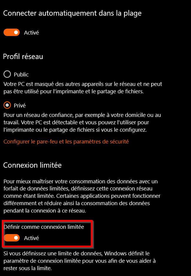

Je pense que le problème vient du faite que vous êtes surement toujours connecté en câble au modem VOO? Il prend donc le câble en priorité même si vous n’avez pas internet. Refaite le test en éteignant le modem VOO.
Ensuite je vous conseil d’activé cette option CI pour que le PC ne télécharge rien de lourd sur votre DATA mobile.
Activé l’option
