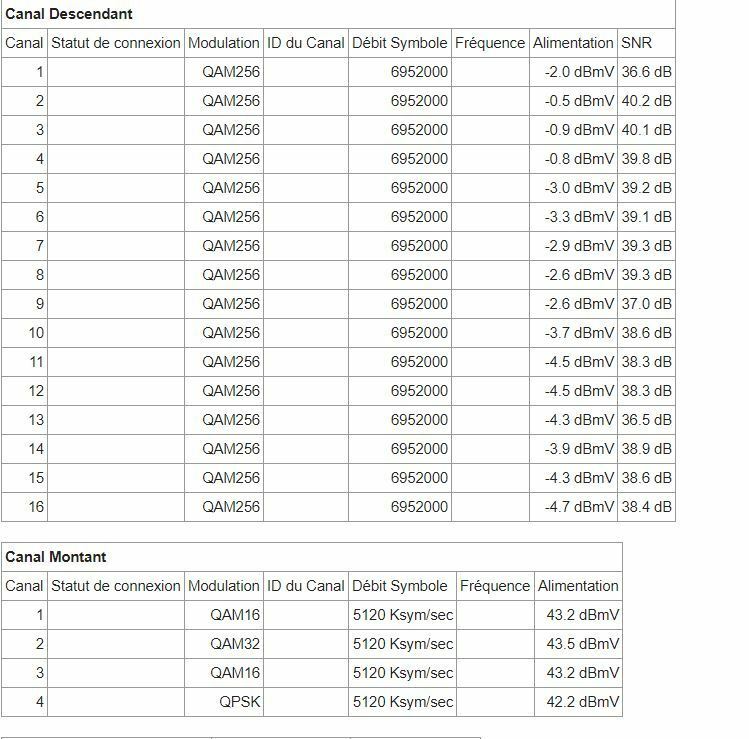

ça fait quelques temps (et de plus en plus souvent maintenant) que j’ai du lag quand j’essaie de naviguer sur internet.
Je dois souvent éteindre et rallumer mon modem Voo et mon routeur pour un retour “à la normale”.
Je vais joindre un screenshot des valeurs du modem. En down, le SNR est souvent sous les 40, mais c’est Samba do Brazil pour les valeurs. En up les 3 premiers canaux sont en général en QAM32 mais parfois passent sur le 16. Le numéro 4 est toujours en 16, maitenant change vers du QPSK.
Si quelqu’un sait me donner une piste ou un modo me faire un topo sur ma connexion et ce qui fait que ça lag, ça serait sympa ;-)

Le SNR a 40 dB est excellent mais bon les valeurs légèrement inférieures que vous avez ne doivent pas poser de souci …
Mais par contre les TX avec des QAM16 et QPSK c’est très mauvais et signe de parasites ou ingress sur les fréquences d’upload ...je ne saurais rien dire d’autre , technicien requis et si pas de pb chez vous probablement pb sur le réseau , un client qui renvoie des crasses sur la ligne ou composant défectueux qq part.
3.6K  messages
Le problème c'est une grosse perturbation dans la ligne d'où le passage en 16 quam voir qpsk pour la dernière fréquence ceci explique vos soucis internet.
