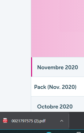

Bonjour, avec le navigateur Chrome, il m'est depuis décembre impossible de télécharger la facture depuis MyVoo: rien ne se passe. Je suis obligé de passer par Edge. Est-ce normal? Je n'ai pas ce problème pour des factures provenant d'autres fournisseurs (électricité, téléphonie, ...). En vous remerciant d'avance.

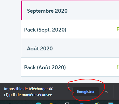

Après vérification , même problème effectivement avec la dernière version de Chrome sous Win10, ( Version 87.0.4280.88 ) message "Impossible de télécharger xxxxxxx.pdf de manière sécurisée" ...

"enregistrer le lien sous" , il indique en bas qu'il est "impossible de télécharger le fichier de manière sécurisée", il faut cliquer sur la flêche et faire "conserver".

Je viens d'essayer sous Chrome, j'ai effectivement ce message mais il suffit de cliquer sur "enregistrer" puis sur le pdf qui se génère.
