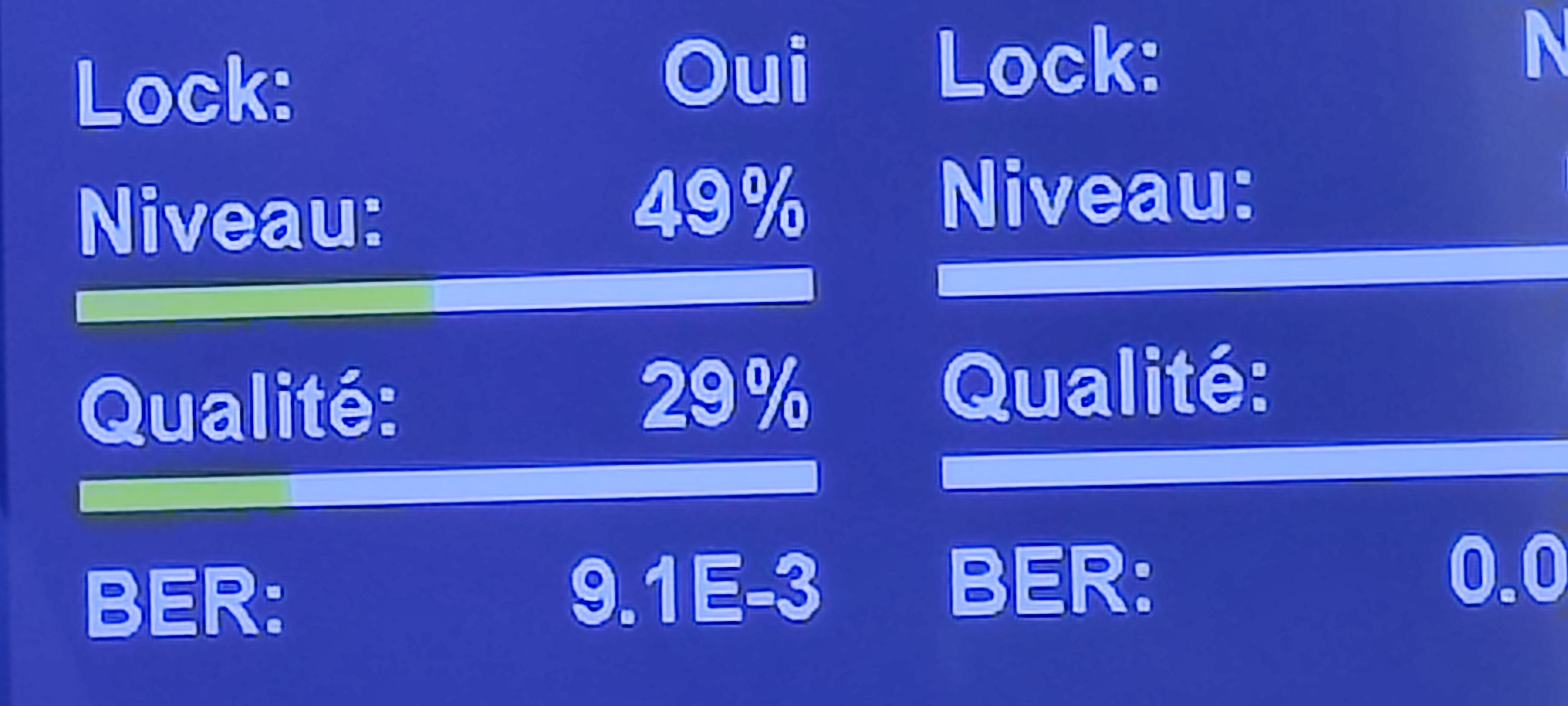

l'image de la tv pixélise et ce fige un court moment mais fréquant malgré le passage de plusieurs technicien , le changement du décodeur et diverse pieces. Ce phénomene est variable selon les jours et les heures, il semble s'agraver.
Quelqu'un aurais une explication ou un début d'explication?

Concernant votre installation, le câble coaxial est-il correctement vissé dans le VOOcorder et dans la prise murale ? Le câble est-il en bon état ? Serait-il possible de tester avec un autre câble coaxial ?
Le niveau du signal est assez bas, il serait probablement nécessaire de vous envoyer un technicien à votre domicile. N'hésitez pas à me fournir vos disponibilités : il peut se présenter du lundi au vendredi entre 8:00 et 13:00 ou entre 13:00 et 17:00.

Bonjour, nouveau rendez vous a été fixer, passage d'un technicien ultra rapide et constat tout va bien chez moi c'est dehors que le probleme ce pose. D'autres technicien on déja fait ce constat . Vous semblez voir mon dosier, vous voyez donc que ce probleme ce pose depuis plusieur années il s'agrave lentement et jamais un seul
dépannage n'a donner de résultat.
Depuis le 25 juin date de ce passage voila le résultat des dépannage de voo et maintenant orange.
Je profite du forum pour m'informer sur le systeme TADAAM, les coté faiblesses défauts... merci pour les info

Je viens de vérifier votre dossier et la note de clôture du technicien lors de son passage le 25 juin, mais il n'a pas indiqué que le problème provenait de la rue... Il précise avoir effectué une réinitialisation complète du VOOcorder, ce n'est pas le cas ?
En tout cas, s'il a remarqué un problème de signal sur la ligne générale, il ne l'a pas fait savoir au service réseau.
Les problèmes persistent depuis le passage du technicien, c'est bien ça ?
De mon côté, je ne peux que vous reproposer la visite d'un technicien à votre domicile en faisant une note plus détaillée de la situation... Si cela vous convient, n'hésitez pas à me communiquer vos disponibilités : le technicien peut se présenter du lundi au vendredi entre 8:00 et 13:00 ou entre 13:00 et 17:00.
