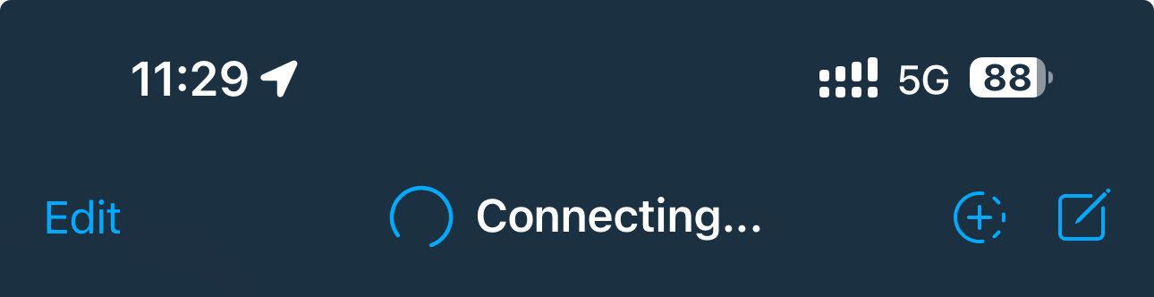

J'ai eu espoir pendant quelques minutes que la 5G était ok, mais j'ai fini par avoir le fameux "connecting" qui m'indique que la 5G ne passe plus sur mon application de messagerie.
Et, effectivement, sur la navigation Internet, aucune page ne charge.

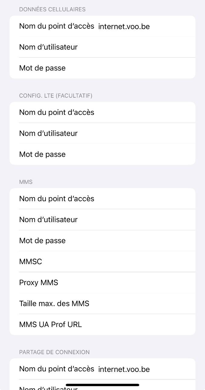

J'ai réinitialisé les paramètres réseau de mon mobile également, dans le doute, mais cela ne change rien à la situation.
Pour être sûr, je vous partage une capture d'écran des paramètres.

sur IOS , avec une nouvelle carte SIM Orange avez vous réinitialisé les paramètres APN ?
le nom du point d’accès est bien mworld.be ?

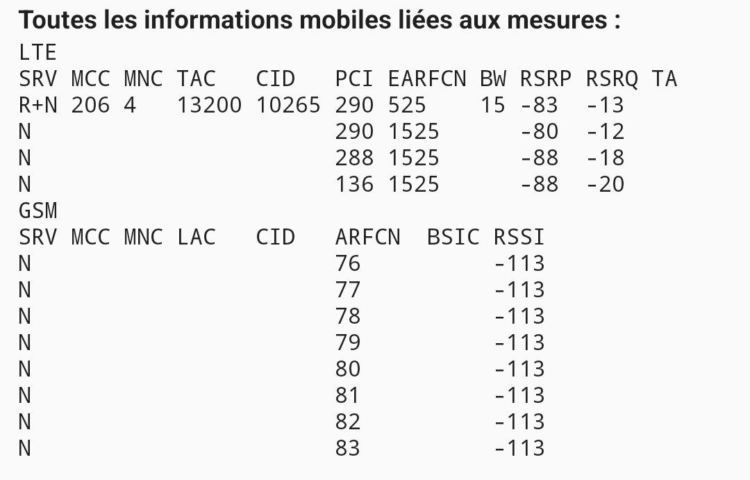

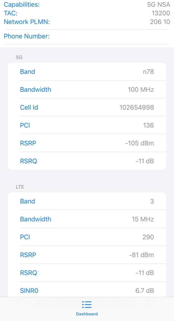

Je vous ajoute la Cell id sur laquelle la 5G pose problème avec iOS.
Sous Android, j'ai la même antenne apparemment, mais pas de problème de data.
Je vais tenter de réinitialiser les paramètres réseau iOS une nouvelle fois pour voir.
Mais j'ai peu d'espoir de ce côté.
Je sais que vous n'avez pas la possibilité de remonter ces données techniques au support réseau en interne, et c'est bien dommage. Je ne sais pas comment transmettre tout ça par téléphone. C'est compliqué pour donner toutes ces données d'identifiant d'antenne et les valeurs associées pour comprendre ce qu'il se passe avec les équipes réseau. Peut-être que, par hasard, le lien vers ce message pourrait être transféré en interne via un Slack ou un Teams à des collègues qui pourraient regarder ? ^^
Juste pour comprendre pourquoi iOS ne veut pas discuter avec cette antenne en particulier, alors qu'il n'y a pas de souci ailleurs.
