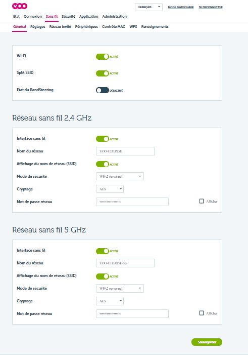

1er Soucis c'est que le réseau 2,5 et 5 Ghz on le même nom et ne font que 1. Est il possible de les séparer afin de me connecter avec mon téléphone ( Samsung S20 ) sur le 5 Ghz au lieux du 2,5Ghz ? Ma femme qui a un Iphone 8 et automatiquement en 5Ghz mais moi je n'ai pas cette chance . le modem est le suivent Technicolor model no CGA4233VOO

Pour le modem, vous pouvez séparer les 2 wifis, il faut désactiver la fonction "bandsteering" dans le modem et aussi renommer le wifi 5ghz avec l'extension "-5G" par exemple.
Ne pas laisser le même nom que le premier en tout cas, les MDP des 2 wifis peuvent rester identiques.
par exemple comme ceci .

Ok génial Merci j'ai enfin réussie a séparer.
