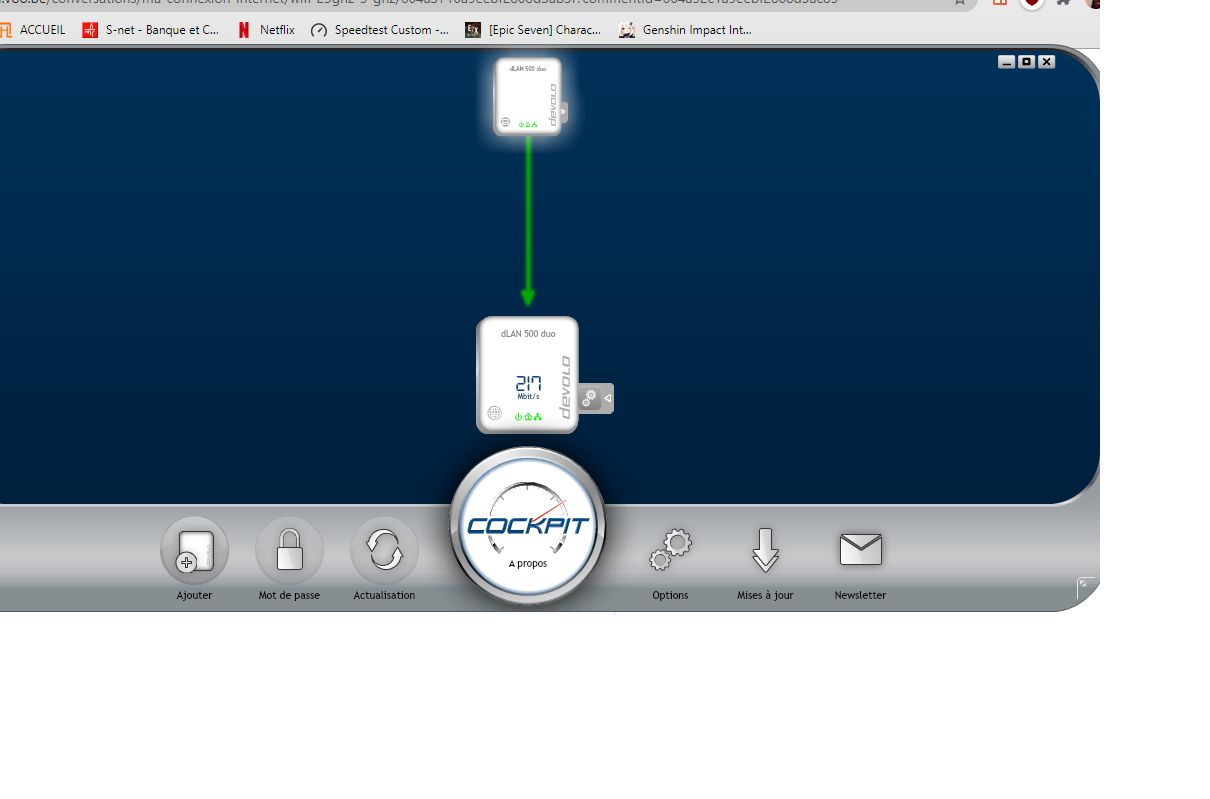

Ok voila donc mon pc de bureau ( Gamer) qui ce trouve au 1er étage et raccorder au CPL ( je ne peut pas faire passer un câble Ethernet  qui traverse toute la maison ) et le Modem en bas au salon et raccorder a l'autre CPL , Voici les résultat.
https://i.postimg.cc/tTf8734M/Teste-CPL.png
https://i.postimg.cc/K8FwKvmx/Speed-teste-voo.png

Vous pouvez envoyer vos captures d' images directement via le forum au lieu de passer par des sites tiers.
Bah, les performances de vos CPL500 , c'est effectivement pas le "top" mais bon ils sont "bridés" par la qualité de l'installation électrique et aussi leur port ethernet qui n'est pas gigabit.
S'ils ont pris de l'âge, çà peut aller de moins en moins bien au fil du temps.
Et si c'est bien mieux en wifi 5 Ghz, faut laisser fonctionner comme çà.
