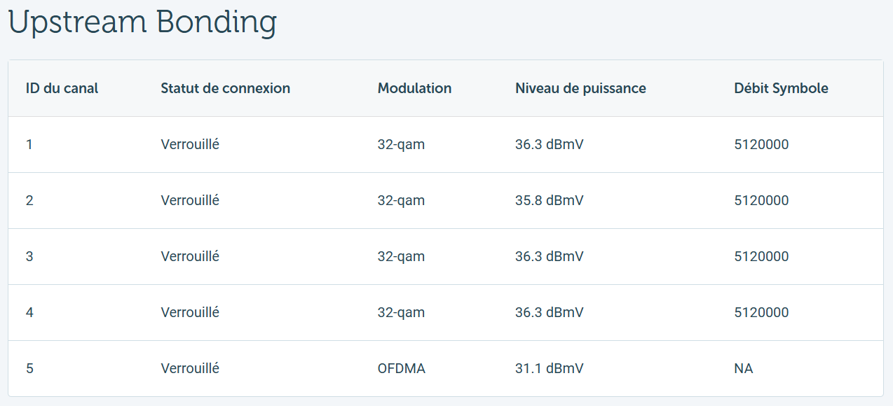

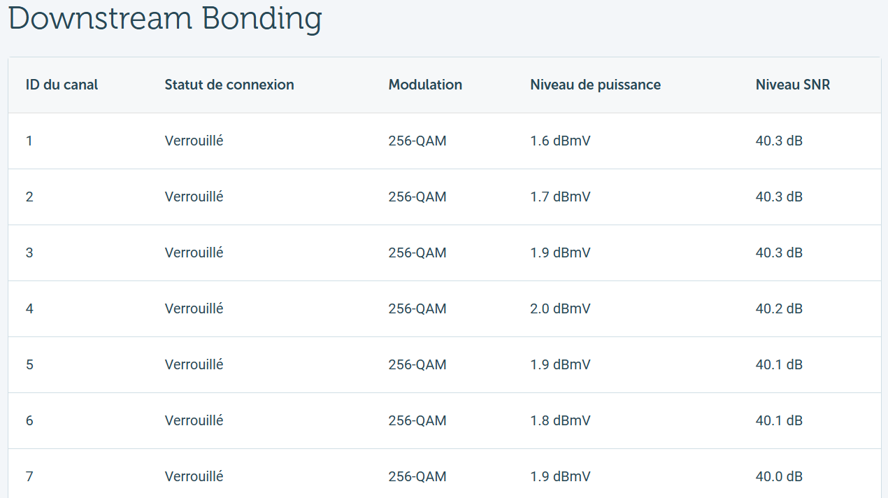

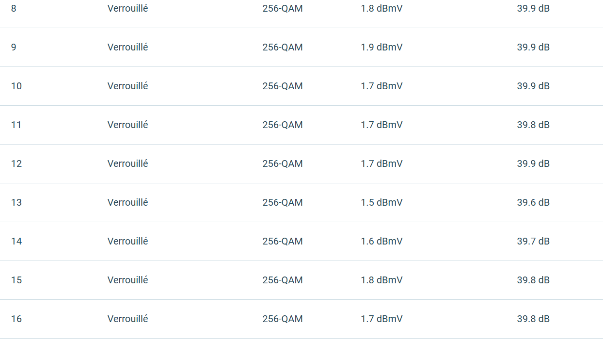

Bonjour, @roylion15
Est-ce que je suis bien sur la nouvelle porteuse ?
Merci ;-)

@roylion15 oui ca semble bon, merci pour ton aide.

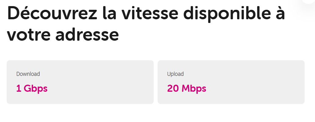

@ad86
Il faut probablement patienter encore un peu que la zone soit ouverte pour obtenir du 1000/50 Mbps, probablement début du mois prochain.

Bonjour @roylion15,
Merci pour l'info, tu penses que tout ces changements vont permettre d'être sur un réseau plus récent ?

@ad86
d’après les niveaux le réseau a été mis à jour en full docsis 3.1
