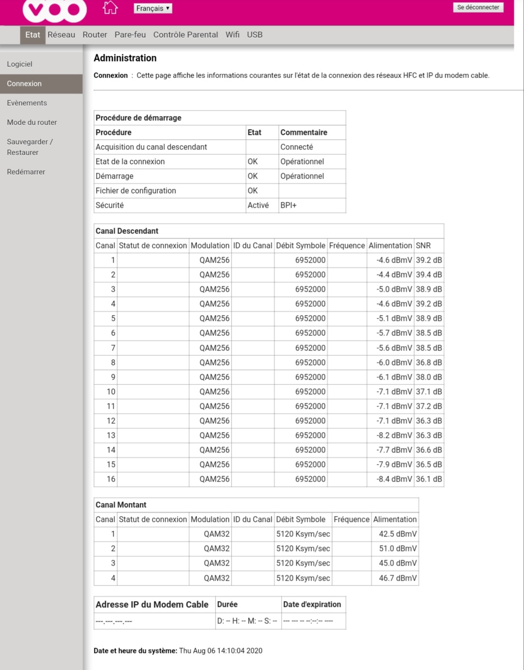

Bonjour, depuis quelques jours le led US clignote sur ma box Technicolor.
Puis la box ce relance seule et je ne sais pas pourquoi 🤷🏻‍♂️
Chaleur ? Surchauffe ?
Postez vos niveaux de signal qu'on puisse avoir un aperçu de votre ligne.

@roylion15
Ceci ?
Bah oui vous avez des soucis de force et qualité du signal (RX).
Et notamment y a de grosses anomalies sur les canaux d'upload (TX),
Un delta anormal entre canaux et un canal bcp trop haut à 51 dB donc à la limite des tolérances.
Il faudra passer par la case "dépannage" certainement !
