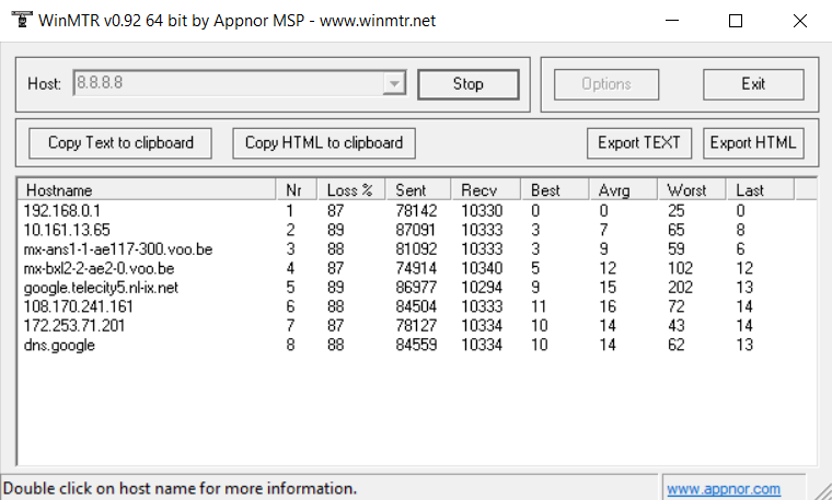

Je n'ai pas su vérifier quand s'était demander mais voici avec un peut de retard le relever du MTR (Période tester est de 14h a 19h)
je n'ai pas su vérifier se qui était la cause , hormis que je regardais des vidéos a se moment la

Il faudrait essayer avec une connexion directe par câble Ethernet si le test a été réalisé en Wifi , parce qu'il y a déjà 87% de perte de paquets entre l'ordinateur et le modem  ( 192.168.0.1 ) , le test en Wifi n'est vraiment pas l'idéal !!!
Et effectivement , il ne faut pas "charger" la connexion en faisant le test , sinon cela peut le fausser évidemment !

Bonjour ,alors pour le MTR C'était certainement une mauvaise manipulation de ma part car je n'ai plus eu autant de perte

Merci aussi de poster le résultat de vos tests winMTR (capture d’écran) ça pourrait être intéressant de voir ce qui se passe.
