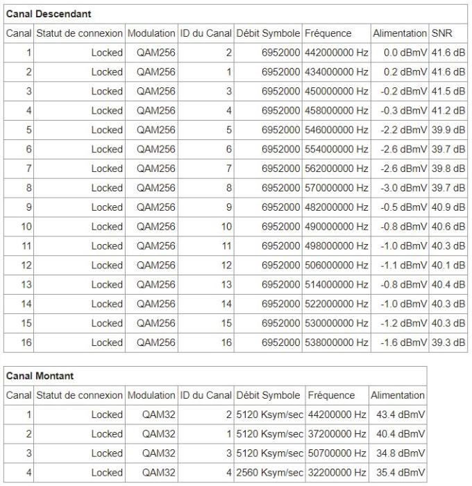

Voilà,
Petit retour sur les travaux de cette fin de semaine...
Toujours le même résultat...
Impossible de regarder une vidéo sur YouTube de la télé... Plusieurs coupures et chargement...
Idem sur les GSM, couper en pleine partie et obliger de repasser en 4G...
Beaucoup de problème sur le PC câblé, page ne s'ouvrant pas et s'ouvre 2 min après...
Une page s'ouvre sans que je le demande...
Voir image ci dessous...
Avant après coupures...

Voici un petit retour aujourd'hui...
Encore des déconnexions sur pc câblé et sur wifi Gsm...
En pleine partie sur le pc câblé...
Voici les stats du modem...
Il semble y avoir des "anomalies" sur cette ligne.
Vous avez vérifié vos connexions au modem/ampli que tout est bien en ordre ?
dévisser les connecteurs F de chaque coté et les remettre en place, et évidemment les resserer correctement.
