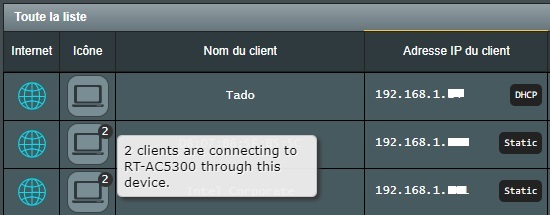

Parallèlement à cela j'ai remarqué qqch de bizarre via mon interface du routeur Asus (routeur voo en bridge). Deux clients semblent connectés sur un seul device...
Est-ce que quelque sait ce que c'est ? et si ça peut avoir une influence sur la qualité de mon réseau ? Je n'ai jamais eu ça et je voudrais éliminer cette énigme de l'équation pour être sur que mon réseau est "sain" et que le problème est extérieur à mon installation interne.
De plus il s'agit d'une ip statique (que je n'ai pas configuré comme tel manuellement)

Ce n’est probablement pas un souci au final mais je pense que le routeur asus voit un appareil qui est à la fois wifi et en connexion en filaire vu que le déco en AP est connecté par câble et les appareils wifi se connectent au déco.
notez aussi qu’il vaut mieux ne pas faire des réservations IP pour des appareils wifi .
Je n’ai pas ce phénomène du « 2 » avec mes 2 routeurs en Aimesh, le noeud est relié par câble également.
je pense donc que c’est le déco en AP qui provoque ca.

Pour moi le problème n'est pas "anormal" vous avez surement redémarré le routeur ASUS et deux équipements ont gardé l'IP d'avant le redémarrage mais le routeur en a donné une nouvelle.
Redémarrez ces deux équipements, le problème devrait disparaitre.

Effectivement, lorsque les appareils avec une ip static (cfr photo) sont déconnectés puis rallumés, ils passent en DHCP à la leur reconnexion.
@roylion15
J'ai donc le modem Voo en mode Bridge combiné avec un routeur Asus qui alimente un switch D-Link 24 port. La particularité de mon réseau est que j'ai désactivé le Wifi du routeur Asus pour laisser cette tâche à un TP Link Deco M5 connecté au Switch et configuré en mode point d'accès (pas d'attribution d'ip j'imagine). Toutes mes tablettes, smartphones, objet connectés se connectent à ce réseau wifi par ce Deco qui diffuse dans toute la maison.
Exemple pour l'instant, j'ai un iphone et ma sonnette connectée Netatmo qui sont visiblement connectées 2 fois

Oui, c’est un phénomène qu’on peut considérer comme « normal ».
je suppose que le « 2 » affiché sur l’appareil dans sa liste asus a un rapport avec la présence d’un AP.
