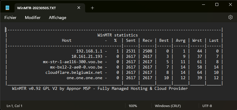

Bonsoir @roylion15 désolé pour le délais,
je n'ai pas eu trop le temps de tester ça depuis.
Voici les résultats souhaités :
J'ai essayé de faire le test dans de bonne condition. Mais je suis pas à l’abri d'un truc qui tournait à ce moment-là.
Pour mes niveaux de signal du modem, ce n'était pas dans le même endroit que le tuto. C'était dans Etat > Signal DOCSIS mais j'imagine que c'est ça :
Dites-moi si vous avez besoin d'autre chose
49.2K  messages
Le résultat WinMTR est bizarre ou pas fait dans les bonnes conditions…🤔
auriez vous un routeur personnel dans le circuit ou vous avez changé la plage dhcp du modem voo ?
en tout cas , il y a un gros souci de réponse du « 192.168.1.1 » et 13 % de PL c’est anormal … faudrait revérifier, et régler ce souci qui me semble à priori « local ».
pour les niveaux de signal , tout est très bon au moment de la capture …
edit : pourquoi avoir masqué ces IP , y a rien de sensible la dedans ?

49.2K  messages
Cela n'explique pas pourquoi vous avez une IP routeur en "192.168.1.1", avez vous un autre routeur dans le circuit ?
ou vous avez changé qqch parce que par défaut le modem-routeur voo, c'est "192.168.0.1"
13  messages
Oui j'ai changé l'ip routeur d'origine "192.168.1.1" pour éviter de reconfigurer plusieurs paramètres sur mon NAS.
voici le résultat dans des conditions optimales :
Mais ce résultat peut être dû à une intervention de Voo dans la rue ce matin entre 6h et 8h. J'avais reçu un mail de leur passage. Ce qui compte c'est que le résultat final soit bon et que je ne rencontre plus de latence depuis l'intervention du technicien. :-D
49.2K  messages
Je vais quand même vous conseiller de réinitialiser le modem voo et laisser le DHCP sur "192.168.0.1" comme par défaut parce qu'il y a toujours un problème à la première ligne.
Mettez d'abord votre NAS en DHCP comme çà il obtiendra une IP dans le bon range après le reset modem.
il ne répond pas correctement au ping et pour le reste y a pas de pertes.
