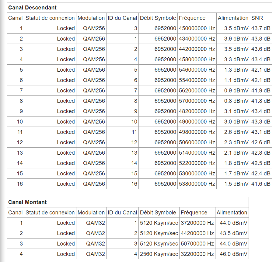

D'ici mercredi, je passerai au 400 mbps chez Voo. J'ai lu ici qu'il était préférable d'avoir tous les canaux au max dans sa connexion ainsi qu'une bonne stabilité. J'ai le modem Technicolor.
Voici mes valeurs :
Il me semble qu'elles sont bonnes, mais dans le CANAL MONTANT, j'ai en slot numéro 4, un débit symbole de 2560 Ksym/sec. Ne devrait-il pas être à 5120 comme les 3 autres? Ou va-t-il augmenter le 1er avril lors du passage à 400 mbps?

Non c'est normal, dans certaines zones il y a un canal UP à 2560 Ksym/s , on a déja vu cela plusieurs fois ....
Par ailleurs vos niveaux et SNR sont corrects et vous avez bien les 16 canaux Down activés , ce qui n'est pas plus mal surtout en ces temps d'utilisation intensive d'internet ....

Super merci à tous :). Ça me semble excellent donc. J’ai fait installé du câble Ethernet cat 7 blindé aussi pour maximiser tout ça.
Donc pour le coup, impossible à avoir du 5120 pour moi dans la 4e ligne du canal montant?
non , le canal a 2560 Ksym est tout à fait normal sur les anciens réseaux ( télédisnet )...
Il n’y a aucun souci à te faire avec ça...
J’ai 21/22 en UP constamment chez moi quasi avec les mêmes valeurs .
ET aussi tes niveaux sont proches de la "perfection"...

@roylion15 Tu as aussi 2560 sur le canal 4 montant chez toi?
J’imagine qu’on ne peut pas choisir les réseaux sur lequel on est via le modem?
Ben oui c'est quasi partout comme çà à Liège mis à part des zones plus récemment modernisées... ne fait pas une fixette sur le 2560...😉
