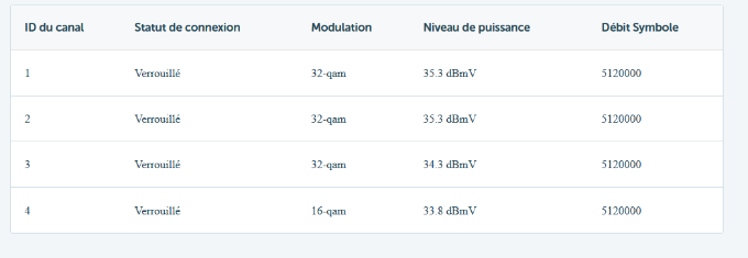

Nouveau modem changé mais toujours des problème au niveau des canaux.
J'ai eu un changement de modem hier (via UPS) car j'avais des soucis de lag et de reboot de mon ancien modem.
mais les soucis sont toujours là et je vois maintenant la modulation de deux canaux sur 4 du UP qui foire. (voir capture)

Mais je remarque qu'il y as de nouveau des soucis (intermittent) au niveau de la modulation comme indiqué sur l'image prisse de matin, (hier soir je l'ai remarqué sur le canal 4).
La lenteur se fait ressentir globalement, sur tout support.
Ce n'ai bien sur pas tout le temps, c'était totalement aléatoire dans la journée, et il arrive que j'en ai pas ou en tout cas je les remarque pas.

@Paks Je vais faire tourner un ping sur votre modem jusqu'en fin de soirée. Pour l'instant, les 4 canaux sont en QAM32. Je vous invite à vérifier, lorsqu'un souci se présente, si le QAM passe à 16 systématiquement.
Si le souci se présente une fois toutes les quelques heures ou jours, je vous invite à donner une heure approximative du souci.

Ce matin 8h45, canal 4 UP en 16-qam.

a 10h53 toujours le canal 4en 16-qam

Ps: les 4 canaux up sont a 32-qam ce soir.

encore le canal 4 up en 16-qam

Bonjour @Paks,
On peut en effet voir qu'un souci persiste.
J'ai créé une demande auprès du service réseau pour trouver l'anomalie et régler cela dans les plus brefs délais.
