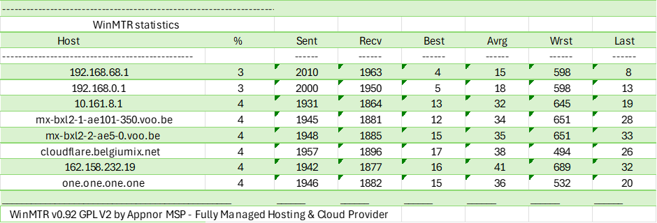

Voici les résultats du test winMTR pendant 30mn:

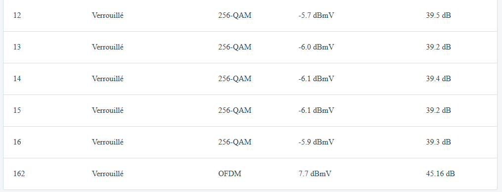

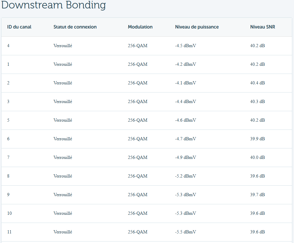

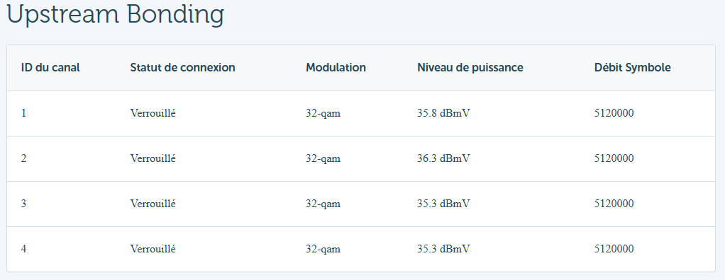

et les niveaux du signal du modem

Il semble que vous faites du double nat, ce qui est une mauvaise configuration du modem qui devrait être en mode bridge si vous utilisez un routeur personnel. Le problème semble d’ailleurs venir de votre réseau local quand je vois déjà un mauvais ping de 598 ms sur le premier lien alors que cela devrait rester inférieur à qq ms…
Pour les valeurs modem , c’est très moyen à mon goût bien que dans les tolérances de l’opérateur, mais je ne pense pas que cela soit la cause principale et unique de vos problèmes.
