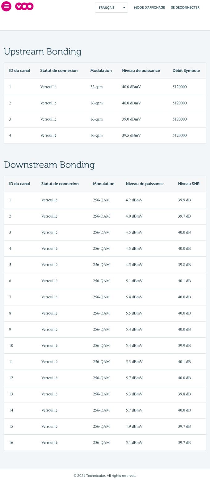

Le gel fait-il passer nos canaux en QAM16?
Bizarrement depuis hier mes canaux sont ( à nouveau) passés en QAM16 ? T° négative???

je reviens vers toi. Je n'ai plus constaté de passage en QAM16 et j'ai une bien meilleure stabilité de ma ligne internet. Je pense que l'intervention a porté ses fruits :)

quand j’ai eu des trucs qam16 comme ça , il a fallu plus de 6 mois pour les résoudre car c’était assez aléatoire et fortement lié à la météo.
Ce n’est plus arrivé depuis le split de mon noeud en 2020.

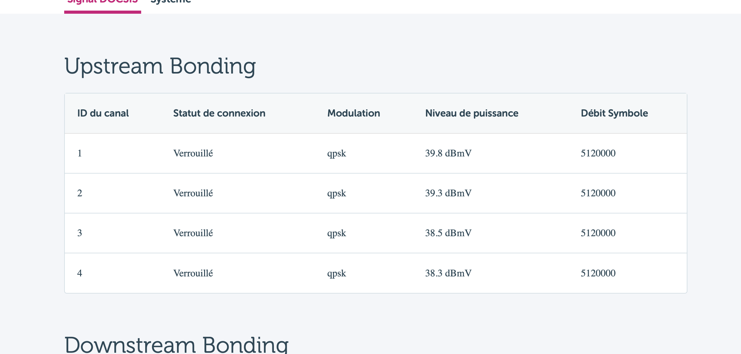

Ce soir, mon upload est dans les choux ... je vĂ©rifie mes niveaux et bam ! le upstream est en QPSK ( les 4)
Un petit Speedtest, j'atteins pĂ©niblement les 6 mbps ... ( avec 36% de perte)
Tu sais vĂ©rifier ? Visiblement les travaux de la derniĂšre fois n'ont absolument rien arrangĂ©.
49K  messages
QPSK c’est la moins bonne modulation
. Perturbations sur la VR donc oui ça impacte Ă©videmment bcp l’upload mais aussi le download.

Je viens de vérifier la ligne sans y trouver de souci sur nos outils. Cependant, je rejoins les explications sur QPSK.

c’est un dossier de longue date, plusieurs interventions et travaux ont dĂ©jĂ  Ă©tĂ© rĂ©alisĂ©s. Sans rĂ©el succĂšs, ça fonctionne pendant un petit temps puis le problĂšme revient. Merci de rejoindre les explications mais je fais quoi ?

De notre cÎté, nous ne voyons rien comme souci au moment de votre message. L'historique ne révÚle pas de souci majeur.
Par contre, je vous invite juste à redémarrer électriquement votre modem, cela n'a pas été fait depuis un petit temps.

mais encore :
