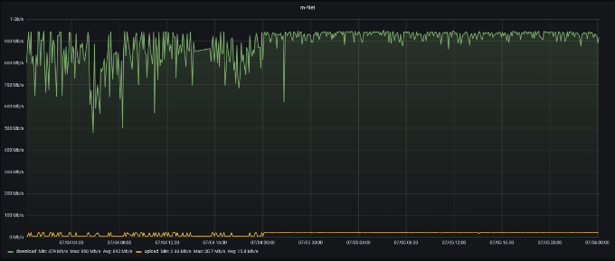

Je constate depuis plusieurs jours des instabilités sur ma connexion.
Dans l'optique d'avoir une vue plus claire, j'ai mis en place un monitoring qui fait simplement un speedtest toutes les 5mins et on peut voir en vert sur le graph des 7 derniers jours que je suis loin d'avoir mon gigabit constant, mais surtout que ça jonglait entre 750 et 950 en down et entre 5 et 20 en up du 25/06 au 27/06 puis une amélioration nette pendant 2 jours puis rebelotte mais en pire... et depuis ce midi une vraie catastrophe...
J'ai fait un second screenshot d'un speedtest Voo officiel, histoire qu'on ne mette pas en doute mon graph et où l'on peut voir que le ping est carrément merdique :/
Ceci m'a empêché de faire des calls sur teams correct pendant l'après-midi...
Il s'agit de la commune de Juprelle, pour plus de détail vous avez mon numéro de client.
Pourriez-vous trouver une solution? J'en suis à envisager une antenne Starlink dans le fond du jardin à force d'avoir des instabilités :(

Voici également le graphe de la nuit, et je colle la légende en grand comme ça on voit bien que le serveur à 30cm du routeur est bien capable quand la ligne veut bien lui permettre de taper à 941mb/s en down et 22.2 en up

C'est quand même magique que la connexion ait été impeccable entre 0:00 et 12:00 tout pile aujourd'hui. Je veux bien entendre les connecteurs, l'ampli etc... mais ce n'est quand même pas crédible quand je vois ce graph.
On verra demain avec le technicien.
