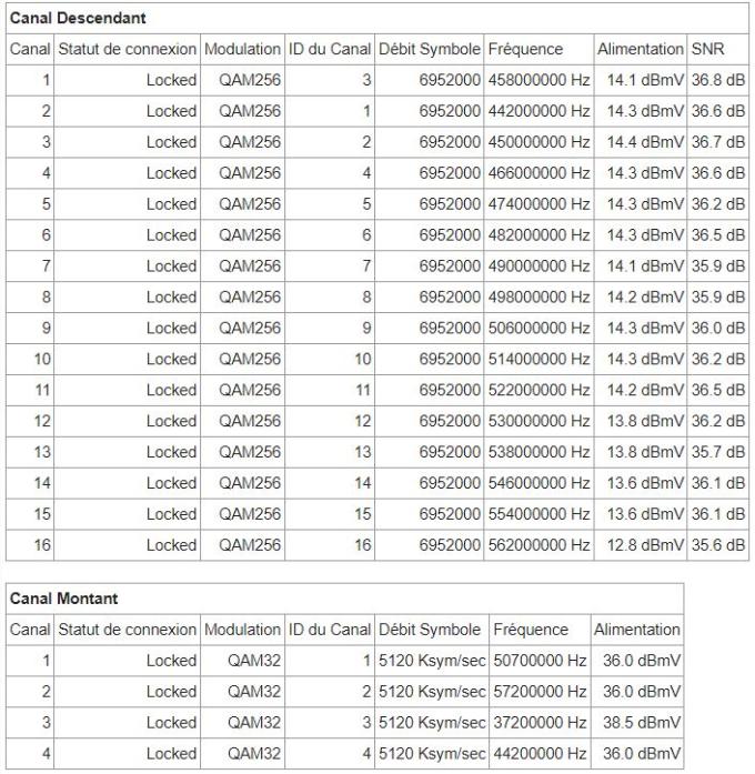

Voici les niveaux de signal
14 dB en RX c’est effectivement fort haut. Limite hors tolérances
Ca pourrait créer des soucis , ne devrait-on pas aller régler ça ?

L'installateur (il y a deux mois), comme le technicien qui est déjà passé suite à des problèmes de stabilité en octobre, ont tous les deux fait part d'une trop grande force du signal, mais que ça irait...
Trop de signal "tue" le signal, votre modem travaille à la limite de ses tolérances du fabricant.

Je note que le SNR n'est pas top non plus (qualité), faut voir si cela pourrait être amélioré ?

Voici donc maintenant les niveaux du signal aujourd'hui 9/11. N'ayant pas de formation technicien réseaux je ne sais toujours pas ce que signifie quoique ce soit, mais note que les valeurs "alimentation" du "canal descendant" ont été divisées par 2.
Est-ce que cela veut dire que le problème est résolu et que je peux m'attendre à une connection stable (hors nouveaux événements)?
Excellent, je n’irais pas jusque là,
le signal est tout simplement « bon » à cause du SNR assez bas.
la force du signal RX est maintenant dans de bonnes tolérances mais au final c’est la « qualité » qui compte.  …
