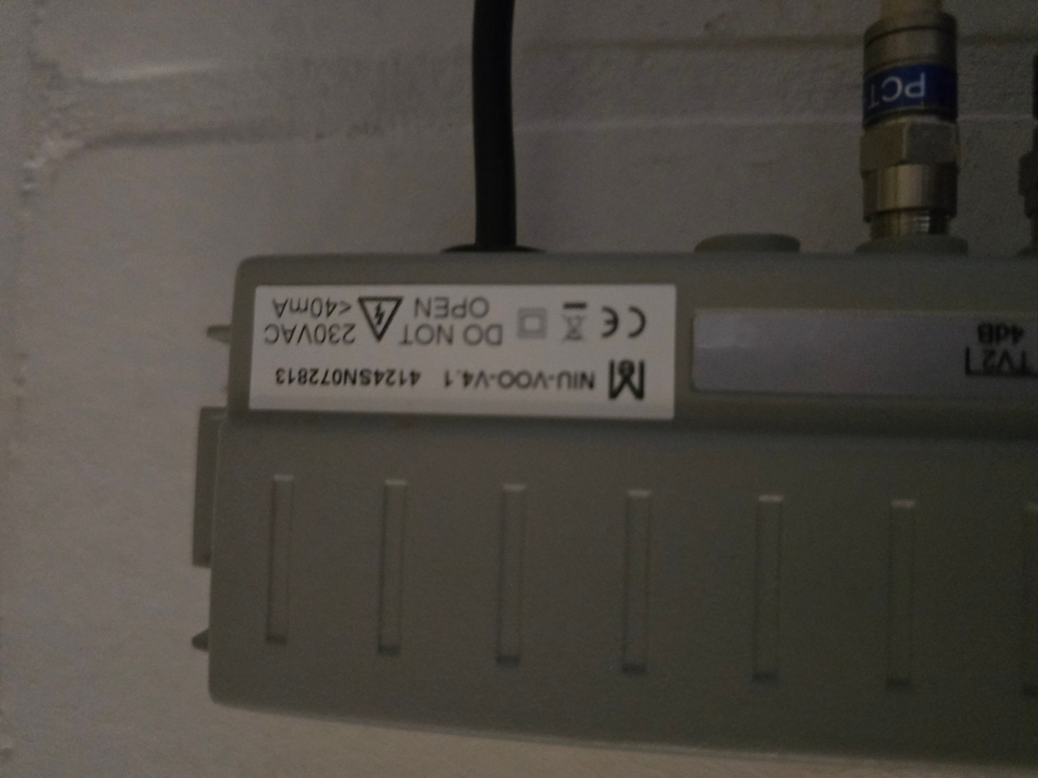

d’ailleurs, pourriez vous poster une ou deux photos de votre niu et raccordement modem car vous avez dit que le technicien a tout modifié.

@roylion15  Re,
Voici le branchement modem
83  messages
il y a 1 an
A
83  messages
il y a 1 an
Modem
83  messages
il y a 1 an
B
49.3K  messages
il y a 1 an
@West6031
L’installation intérieure me semble bien être en ordre pour du giga en 1000/20 Mbps.
