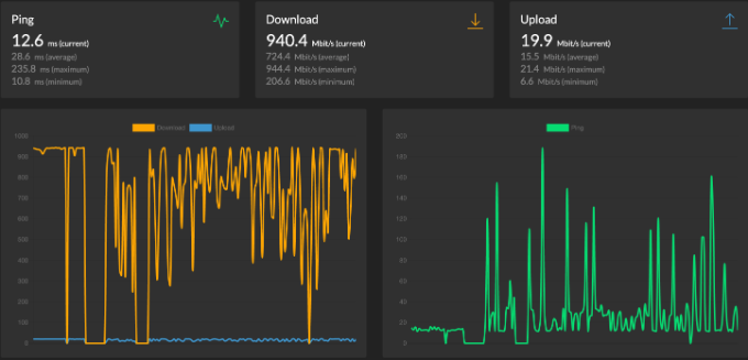

Ce sont des soucis au niveau du ping.
C'est aléatoire sur la journée, le ping fait yo-yo par moment. Ca se ressent "faiblement" lorsqu'on regarde la tv mais sur les jeux en ligne, ca se ressent très fort (injouable pendant 5-10seconde)

Bonjour @Fallon
Pourriez-vous m'expliquer pourquoi mes speedtest me montre des montées de ping ?
A ce que je constates, ce n'est pas que en jeux. C'est également lorsqu'on regarde la tv (ca se ressent moins c'est vrai)

@Vegetrunks69
C’est normal que le ping augmente sensiblement pendant un speedtest vu que vous saturez la bande passante allouée au modem au maximum que ce soit en download comme en upload.
Je vais dire aussi que l’application « speedtest tracker » que vous utilisez ne fait pas partie des applications recommandées par le forum voo car on ne sait pas sur quoi et comment vous l’utilisez.
