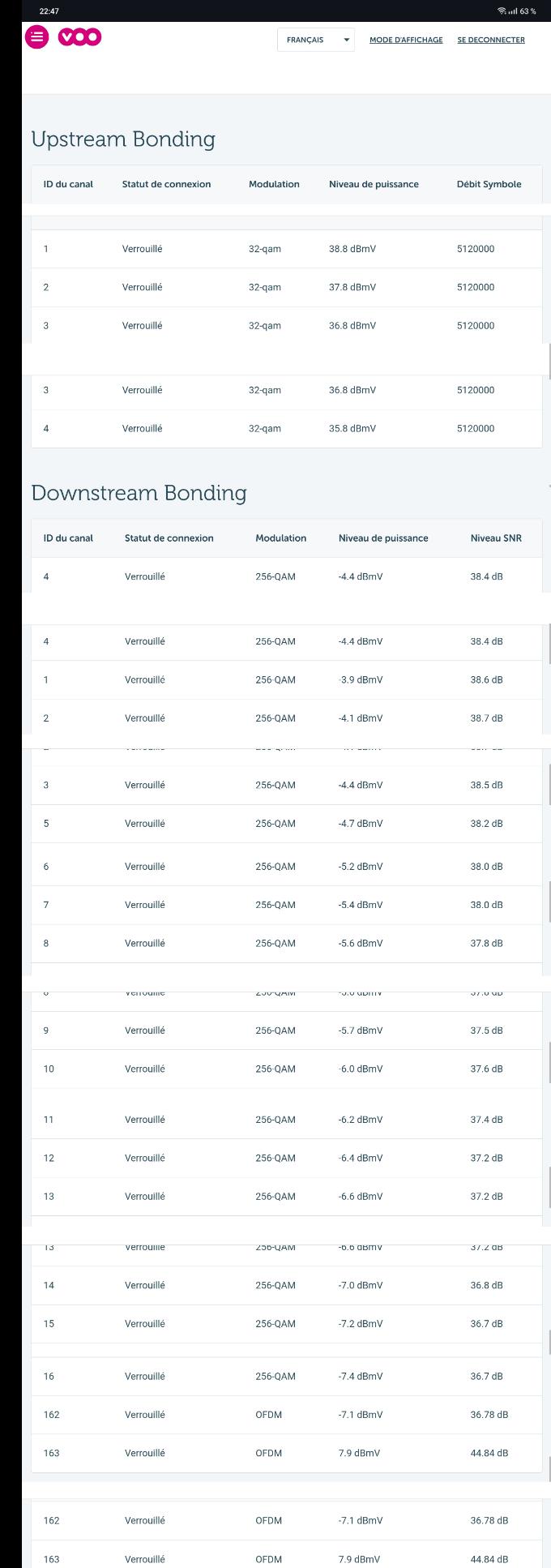

Je suis éligible 1000/50 mais je suis bloqué en 500/20
Que dois je faire ? Je dois téléphoner ? Attendre ? La dernière fois lors du passage de 400 a 500 ca avait été compliqué au téléphone
Je suis sur ham-sur-heure sud Charleroi 6120
Merci ;-)
Voici mes informations docsis
Gilles N

Zone brutele donc …
pour le 1000/50 , ce n’est jamais « automatique », à moins d’être nouveau client depuis peu et d’avoir déjà le bon matériel installé (ampli, prises murale) …
il vous faudra le passage d’un technicien pour vérifier et mettre à jour votre installation pour la voie de retour OFDMA probablement.
Au vu des valeurs de votre signal, ce sera de toute façon nécessaire car il y a des anomalies sur le signal giga et tout cela n’est pas très bon en plus …
@Gilles N va s’occuper de vous demain …

Malgré les valeurs de mon signal j'arrive de temps en temps à atteindre le 500Mbit mais par moment en effet je suis entre 300 et 400. Ca reste bien ;-)
49.1K messages
Patientez pour une réponse, il y a bcp de demandes …
De toute façon votre installation n’est probablement pas encore en ordre, en tout cas pour l’upload car le canal OFDMA n’apparaît pas …@Gilles N

Au passage, ce matin j'ai eu une deco à 9h et là mon speed test donne 538/54... Donc je suppose que mon profil aurait été adapté mais la qualité de la ligne ne permet pas d'arriver à 1000. Je vois en effet de l'activité dans le journal docsis.

L'adaptation de votre profil est cours.
Le passage du technicien est nécessaire pour la mise en conformité de la ligne.
Je reste disponible.
49.1K messages
Déjà pas normal, le profil giga ne devait pas être envoyé au modem avant la modification de l’installation.
C’est un non-sens vu que l’ofdma ne fonctionnait pas et les niveaux pas tops …
