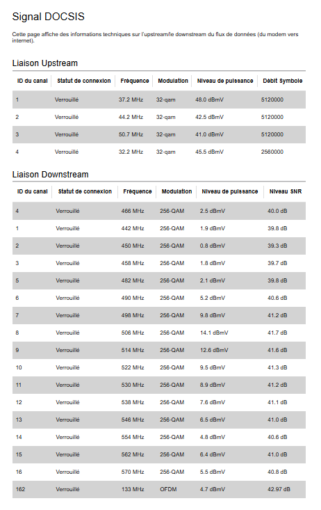

Votre installation ne convient pas en l'état pour la porteuse Upstream OFDMA et donc pour le 50 Mbps.
Vous devez donc demander le passage d'un technicien pour la mise en ordre , c'est gratuit.

D'un point de vue technique , vous n'avez pas la porteuse OFDMA au niveau de vos canaux Upstream , donc pas de 50 Mbps possible.

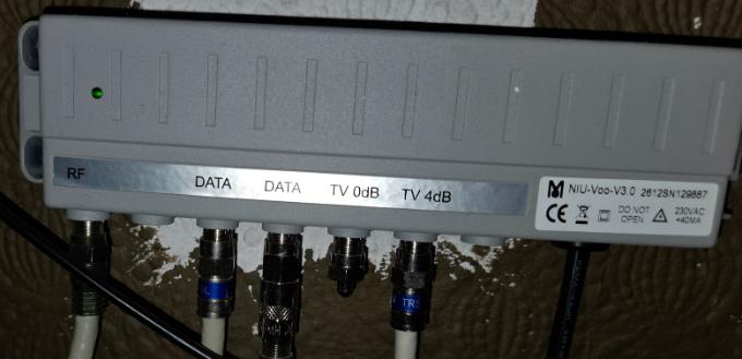

Vous pouvez toujours poster une photo de votre NIU ( avec son connecteur d'entrée bien visible ) afin que l'on puisse voir ce qu'il en est de ce côté.

Ah je n'étais pas au courant mais merci voici ma photo :

A noter que ce NIU ne convient pas pour l’upload à 50 mbps, l’installation devrait être modifiée avec l’ajout d’un filtre 3EDF-01 pour le modem ou bien ce NIU être remplacé quand votre zone sera modernisée.
