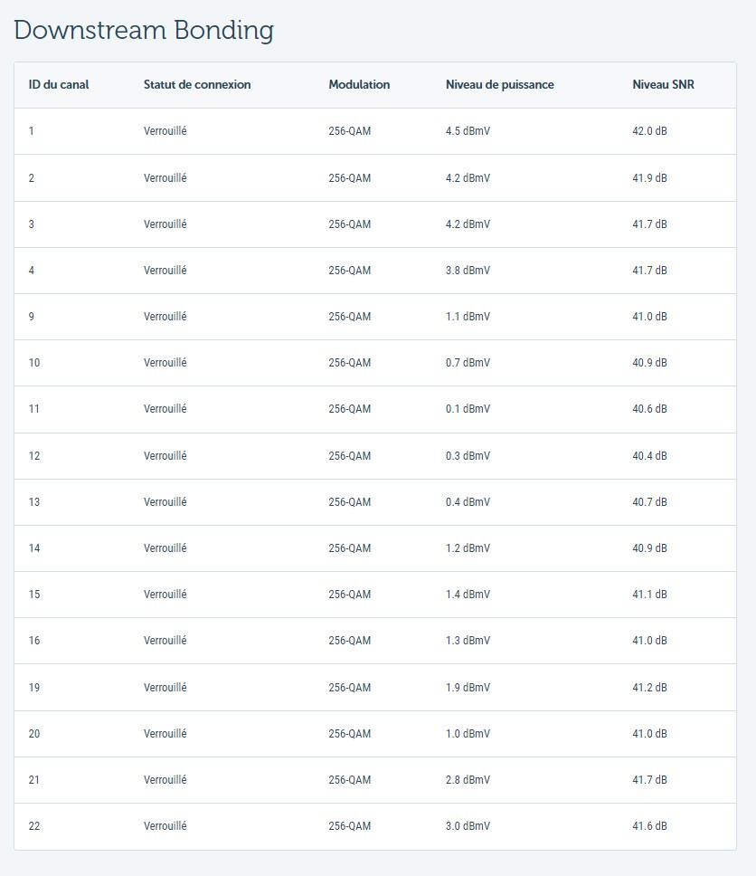

Voici mes résultats DOCSIS:
Up
Down
Journal
je pense qu’il y a une anomalie sur votre ligne, au vu des messages de logs.
Les niveaux sont bons dans l’ensemble mais le TX est fort élevé au moment de la capture ce qui ne veut pas dire que c’est stable dans le temps …
Il faudrait voir si c’est vraiment du à la maintenance ou bien du à autre chose.
Faudrait d’abord verifier chez vous si tout est en ordre, niveau connexions modem / ampli, enlever / remettre, le coax du modem.
Sinon un officiel pourrait vérifier aussi à distance et chez vos voisins s’ils voient aussi des problèmes…

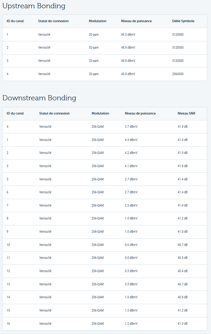

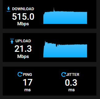

J'ai effectué les manipulations conseillées par @roylion15
- Déconnexion du modem et de l'ampli
- Débranchement et rebranchement du coax côté modem et ampli
- J'ai relancé le tout (je précise que le modem n'est pas branché sur une multiprise)
Relevés:
J'atteints mes 500 Mbps (down) et 20 Mbps (up). Le tout est stable sur plusieurs speedtest.
DOCSIS
Je ne sais pas déchiffrer donc je laisse les experts faire. Je vais surveiller sur les prochains voir ce qui se passe. Pas d'erreurs dans le journal DOCSIS depuis que j'ai effectué les manipulations.
A surveiller en effet car TX reste limite et élevé même s’il semble y avoir un « petit mieux » sur les valeurs en général.
