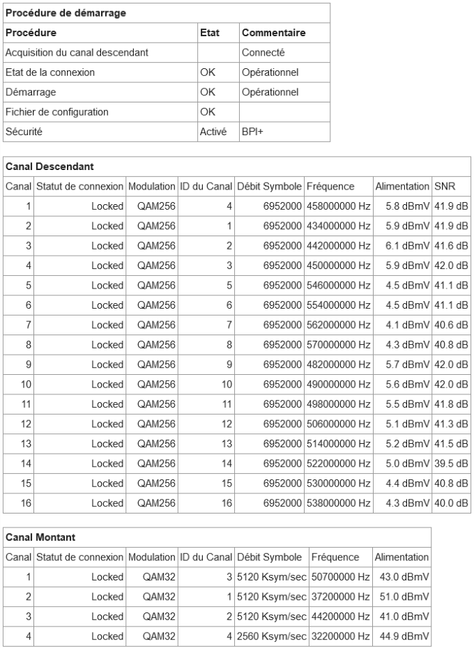

J'ai régulièrement des coupures en soirée et le week-end.
Mon modem est en mode bridge mais c'est exactement pareil en mode router.
Je pense que les valeurs sont assez bonnes quand ça fonctionne:
Les coupures arrivent très souvent en soirée (le tel reste actif parfois) et parfois les week-ends.
6.1K  messages
Il y a un problème sur les canaux montants ( TX ) , trop d'écart entre le canal 2 ( 51 dBmV) et les autres canaux.
Pour les canaux descendants ( RX )  , c'est plus ou moins OK. ( canal 7 avec SNR "faiblard" )
Eteignez votre modem, dévissez le câble coaxial à ses 2 extrémités puis rebranchez et redémarrez le modem.
Repostez les niveaux.
Si rien n'a changé , le passage d'un technicien sera nécessaire pour vérifier cela de manière appronfondie.

Bon ben c'est pareil:
6.1K  messages
Un technicien sera nécessaire pour vérifier tout cela, à voir avec les officiels....
N'oubliez pas d'inscrire votre numéro de client dans votre profil forum.
C’est une anomalie sur la ligne ou peut être oxydation au coupleur ou un problème sur un connecteur…
un delta TX si important est totalement anormal .., étant donné qu’ un canal est à 51 dB , si cela augmente encore , cela peut évidemment créer des décrochages sur cette porteuse et donc des déconnexions.
