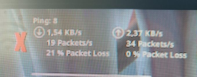

Je vous contacte car je rencontre toujours des problèmes de lag et de bugs en jeu, même après avoir tout essayé. J’ai connecté ma console par câble Ethernet directement sur ma box Archer AX55, mais rien n’y fait, la connexion reste instable.
Pouvez-vous vérifier s’il y a un problème du côté de ma ligne ou du signal ? Je commence à ne plus savoir quoi faire.

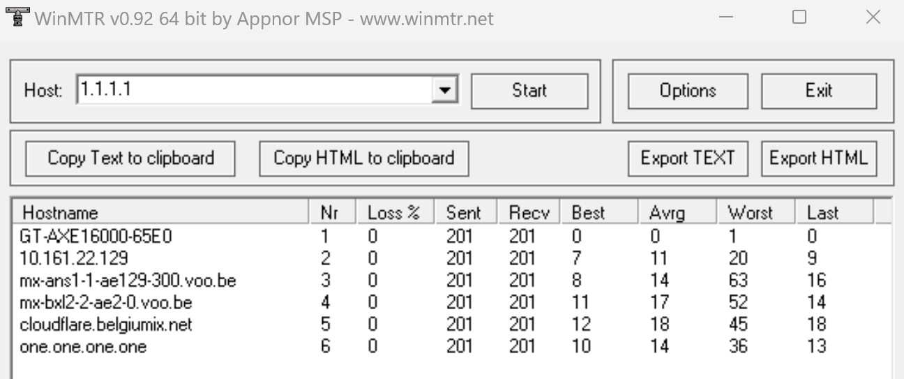

Je suggère d’éliminer le routeur perso de l’équation parce que c’est ce que les officiels vous demandent alors :
Avez vous un pc windows qui peut être connecté directement par câble au modem voo pour faire un test ?
Si oui , je suggère d’installer le logiciel WinMTR et lancer un test d’une demi-heure minimum vers 1.1.1.1.
téléchargement ici : https://winmtr.net/
Vous pouvez ensuite poster une capture d’écran avec le résultat , on verra où se situent les pertes .
pendant le test , ne pas trop solliciter la connexion sur ce pc, svp.
ca donnera un truc comme ca :

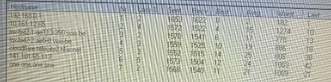

Oui je fait sa de suite

@Fagnot
Je pense que le test n’a pas été réalisé correctement car vous avez déjà des pertes entre modem et le pc, ce qui est anormal…
regardez ma capture …
Etes vous bien en câble direct au modem et pas en wifi ou a travers d’autres éléments réseau ?
Vérifiez votre câble ethernet ou connexion, il ne faut pas que le pc se mette en veille pendant le test aussi.
recommencez le test et préférez une capture d’écran avec l’outil de Windows plutôt qu’une photo svp.
merci

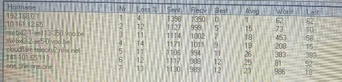

41  messages
il y a 1 an
Tout a été fait comme vous me l'avez dit

Il y a un bel et bien un souci qq part en tt cas… si ça vient possiblement du pc ou du modem, je ne sais pas le dire comme ça.
pourriez vous redémarrer le modem et votre pc , puis recommencer le test ? Pas forcément de suite mais quand vous avez le temps.
merci.

Je penche plus sur le fait que se soit le routeur car sur les 3 personne qui joue à la console dans la maison 3 ont des énormes perte de paquets que se soit en câblé ou en wifi
