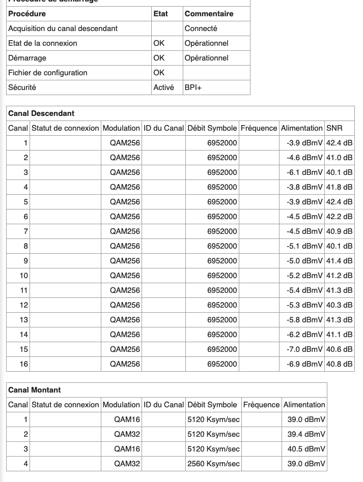

Depuis ce matin, la connexion Internet est intermittente el le led US clignote.
Y a-t-il un problème technique dans la région ou est-ce juste moi? J'ai essayé de redémarrer le modem mais je n'ai pas changé.
Voici mes paramétres:
Votre TX est très bon et n'est pas "faible" comme vous dites dans le titre mais il y a une vraie perturbation sur le réseau vu que la modulation est passée en QAM16 au lieu de QAM32 sur 2 canaux.
La LED US qui clignote tout doucement est un indicateur de cette perturbation.

Donc rien a faire? il faut juste attendre?
Attendre qu'un officiel se manifeste sur votre sujet pour donner une explication à cette pertubation qui peut être temporaire mais aussi durer si elle n'est pas signalée.

Bonjour @Fede,
Notre service réseau est au courant des soucis sur votre région. Une intervention est en cours en ce moment même.
Celle-ci doit terminer en début d'après-midi (donc dans peu de temps).
