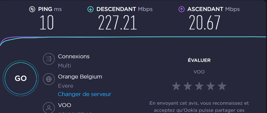

Bon cela dit ce n'est pas ce qui me préoccupe.  Je ne l'ai pas remarquer tout de suite mais mon fils qui est gamer
m'a un jour montrer que j'avais une bande passante assez deplorable...
Alors qu'avant j'avais une bande passante en download qui avoisinait tout le temps les  400mbps et 20 Mbps en upload
ce qui correspond à mon abonnement trio
Ces derniers temps, force est de constater que je ne dépasse plus les 100 Mpbs.

a chaque fois que je fait les test en direct sur le modem Voo je débranche le cable réseau qui va vers mon second routeur et donc il n'y a aucun traffic sur le routeur voo lors des test

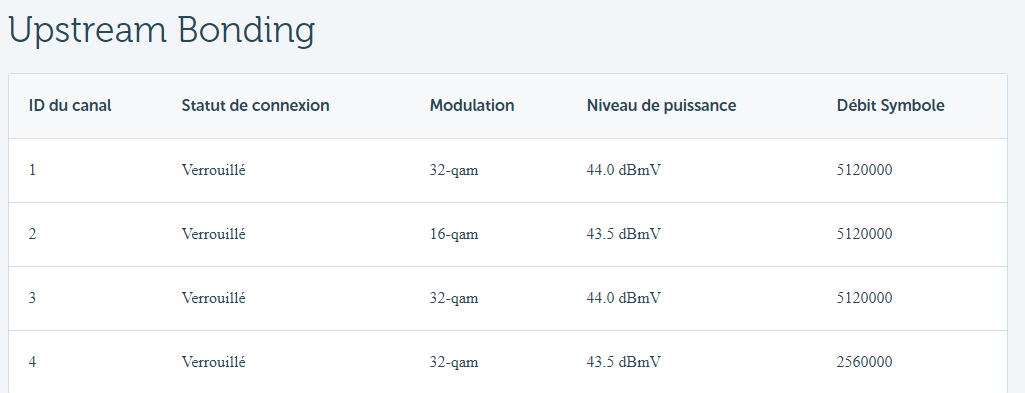

à nouveau un problème de modulation.....

oui mais ce n'est pas UN SEUL canal en QAM16 qui va "impacter" vraiment la connexion, par contre si on en a 2 voire 3, oui là, çà pourrait se voir sur les speedtests.

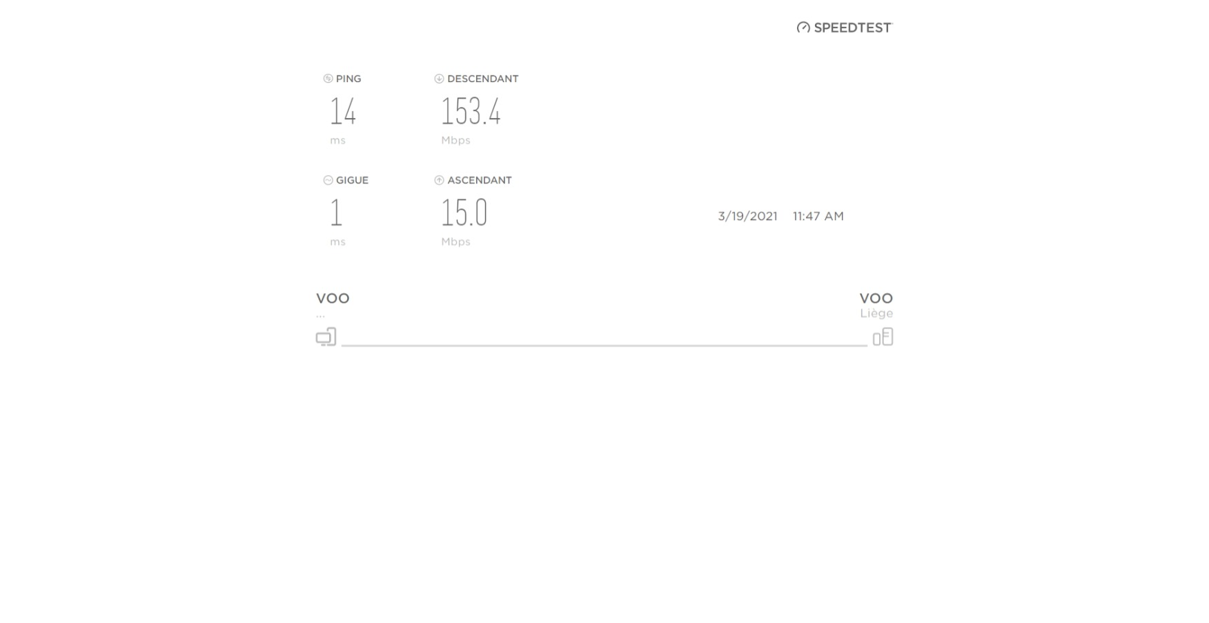

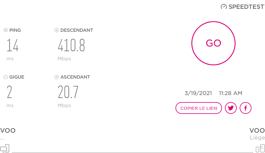

Test fait sur mozilla firefox en ethernet rj45 relié au modem
et l autre sur microsoft edge
Merci @Christophe C :)
48.9K  messages
Moi j'ai exactement le même résultat au speedtest sur Edge, Firefox ou Chrome.

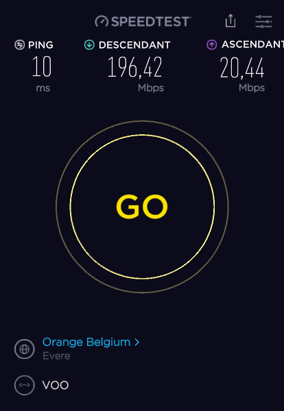

je n'ai rien commenter pendant 10 jour et aucune nouvelles sur ce post.... c'est bien la preuve que si on ne se plaint pas de façon régulière il n'y a aucun progrès  ou avancement...
j'ai toujours des erreur de modulation...
Histoire qu'on arrête de me demander de faire un Test sur Firefox ou Edge ou Chrome ou Safari ou Opera Ou Dolphin, le matin, le soir, pendant la nuit, ecetera...
j'ai utilisé cette fois l'application  Speedtest  (meme si @roylion15 l'a gentiment documenté je ne ferai pas le test en powershell....)

modulation ok apparemment, mais pour combien de temps... J'ai toujours une vitesse qui stagne
a +/- 200 Mb ... ?  mon Ticket est t'il toujours ouvert ??  Sachant que j'ai un abonnement à 400Mbps et que déjà depuis un temps certain ma vitesse est diminué de moitié , est ce qu'on fait la même chose pour ma facture en attendant que le problème soit résolu ???
