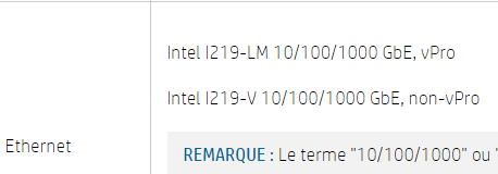

ce test est fait avec le modem en mode routeur, toujours en direct sur le modem sans autre périphérique brancher ( je ne laisse que le cable réseau allant vers le laptop) , avec cable réseau cat 6a,  laptop Hp Elitebook 830 G5  (carte réseau 10/100/1000)

autre laptop hp probook...    ( tests précédent effectué avec laptop sur batterie et secteur, n'alterne pas la vitesse )
toujours en gigabit
