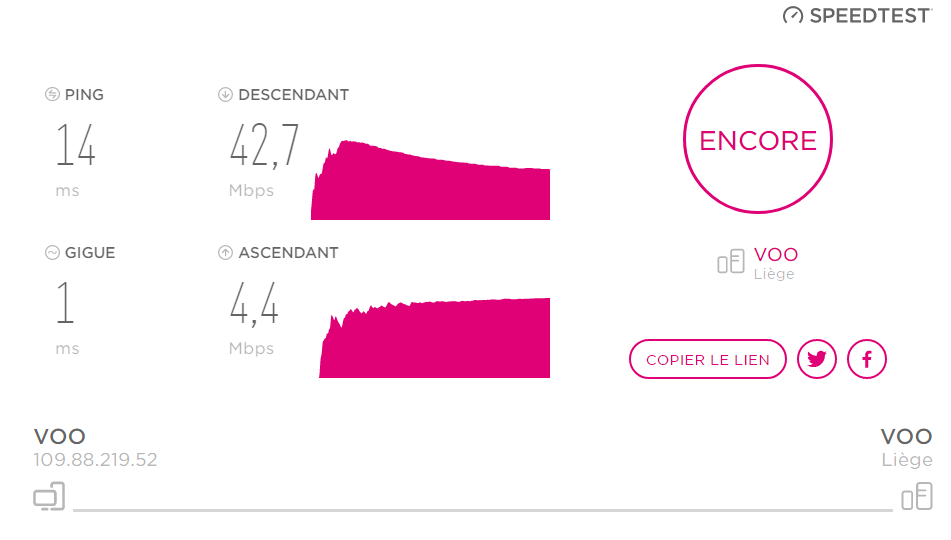

Je savais bien qu'il ne fallait pas vendre la peau de l'ours...:
Niveaux 04/07 au matin (TX très stable depuis le 28/06, après le passage du tech):
Niveaux au soir: ça se passe de commentaires...:
Et bien évidemment:

Je commence à comprendre que, quels que soient mes niveaux, les speedtests restent identiques, et les ralentissements sont uniquement présents aux heures de pointe, et plus particulièrement entre 21h et 23h...
Je peux maintenant bien évaluer la différence entre le TX de 24 et celui de 41..., je n'en vois pas...
Pour le moment, ils sont de 24 à 27 (suivant le canal), avec une variation de +2/0 (max 26 à 29). Donc bien stables...
La saturation est refusée, ignorée, mais qu'est-ce donc alors..., ou alors pas de volonté pour si peu de personnes impactées... améliorer la saturation coûterait trop cher...?
