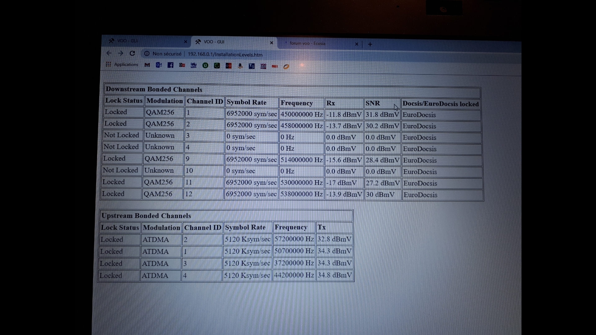

Tout est dans le titre, cela fait des années que je suis chez Voo, je n'ai jamais eu de véritable problème jusque là mais depuis hier c'est un enfer. Plus rien ne fonctionne, la connexion est d'une lenteur exceptionnelle et sans cesse saccadée, les quelques images de vidéo que j'obtiens sont d'une qualité plus que médiocre. Quant à la télé elle est également saccadée en permanence... le problème ne vient donc pas du Wifi... Voici une photo diagnostic (j'ai vu que c'était parfois demandé...).

bonjour
c'est vraiment des résultats extrêmement mauvais, vous avez besoin d'un dépannage je pense
J'ai essayé de débrancher et rebrancher les câbles au cas où...résultat je n'ai même plus rien du tout... la télé me met un message me demandant si le câble est bien branché au voocorder...

Effectivement un rendez-vous est prévu lundi mais je lis qu'en cas d'erreur "e52 pas de signal" cela peut venir d'une mauvaise configuration d'ID réseau. Je voulais donc déjà tenté cela. Je vais essayer de l'obtenir via votre formulaire. Merci.

Bonsoir à tous,
Sans aucune explication ni changement, après 3 jours de blackout, tout refonctionne tout à fait normalement... Certes j'ai réinstallé a plusieurs reprises voo avec l'Id réseau qui m'a été donné mais mes différentes tentatives n'ont jamais donné de meilleurs résultats. Nous avons alors abdiqué vendredi soir, attendant la venue du technicien prévue demain matin mais avant le match de foot cette après midi j'ai effectué une tentative désespérée en ne faisant rien d'autre qu'allumer ma télé et le voocorder et surprise... tout a parfaitement fonctionné... La seule question que je me pose encore est donc de savoir s'il y a de tels problèmes sur Proximus sachant que tout me semble également plus intuitif et fluide au niveau des menus et de l'utilisation (sans compter l impossibilité de caster voomotion contrairement à l'équivalent proximus) pcq alors le peu de différence de prix ne se justifie pas et un retour aux sources serait peut-être judicieux...

bonsoir
vos niveaux sont vraiment TRES mauvais
vous avez absolument besoin d'un technicien!
